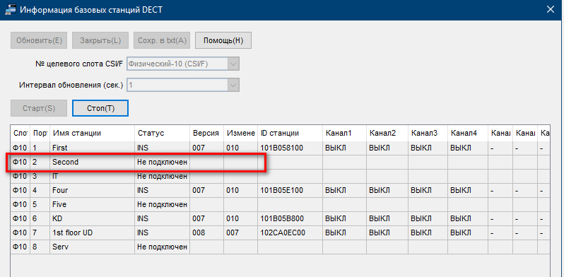

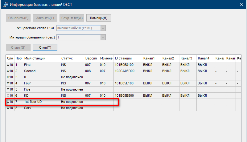

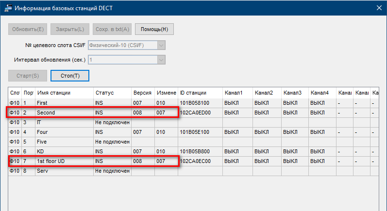

Уважаемые приветствую!
Столкнулся с проблемой такой, с недавнего времени начали вылетать 2 станции DECT (временно помогает ребут АТС, примерно на 25-30 часов и после они начинают вылетать, уже около месяца такая ерунда). Ни у кого не было подобного опыта? Вылетают определенные, более новые KX-TDA0156
на скринах по времени разница в 30 секунд примерно. Станции эти входят в INS и через 30-40 секунд в аут улетают.

1. DECT базы с ПО версии 7-й в принципе не должны работать вместе, в одной системе, с базами 8-й версии.
2. Синхронизацию между DECT базами когда-либо настраивали?
Это основное!
А так, ещё причин может быть масса.
Это основное!
