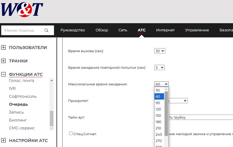

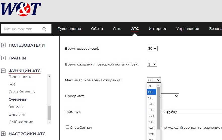

Всем привет! Спасибо за канал на рутубе, настроил почти все. Но столкнулся с одной проблемой. Задача от манагеров такая. Сначала звонок приходит на трех манагеров одновременно, с этим проблем не возникло. Создал очередь с правилом "Звонить всем". Далее к ним, к этим манагерам, должны присоединиться еще два помощника. С этим тоже проблем не возникло. Создал новую очередь и добавил туда всех пятерых. А с первой сделал переход по таймауту. Но, таймер перехода с очереди идет с шагом 30сек! И минимальной значение тоже 30сек! 30сек, Карл! alik . Никто столько ждать не будет
Вообще, можно как-то сократить этот таймер? Нас бы устроило 15сек

Есть такое! svist
Но есть выход. Зайди на АТС по SSH и по WinSCP, попадешь в Asterisk, в диалплане поставь таймер, какой душе угодно, и ребутни диалплан через консоль Asterisk. ps

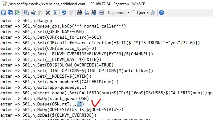

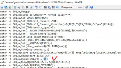

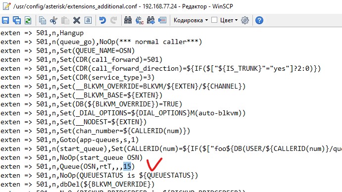

Ну тогда, как говорится, следите за руками:
Заходим в этот файл:
Ищем нашу очередь (501 просто в поиск вводим) и меняем таймер (поставил 15 сек)
Сохраняем.
Далее в Putty заходим в CLI интерфейс Asterisk командой asterisk -rvvvvvv
И перезагружаем командой core restart now
Готово!

Сработало! А почему в интерфейсе все еще 30 стоит? alik
Re: Таймер перехода с очереди
Мы пофиксим это обязательно. Сейчас занимаемся интеграцией в Битрикс24. Сразу после нее займемся этим таймером.
