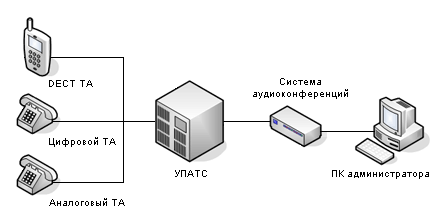

Система конференц-связи "Альянс" предназначена для организации гибкой системы проведения аудио конференций с максимальным количеством одновременных участников, не превышающим 60. Система может работать только совместно с цифровой АТС, имеющей порты цифрового канала ISDN PRI (один канал на 30 абонентов конференции).
