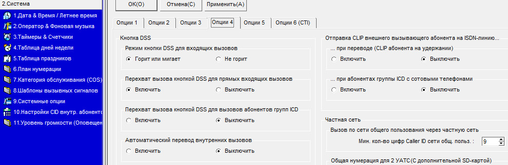

Сообщения: 1342
Re: Переадресация на мобильные
Здесь у тебя так стоит?

Сообщение optimus86@bk.ru »
vda писал(а): 28 авг 2025, 12:15 Здесь у тебя так стоит?
Да.
