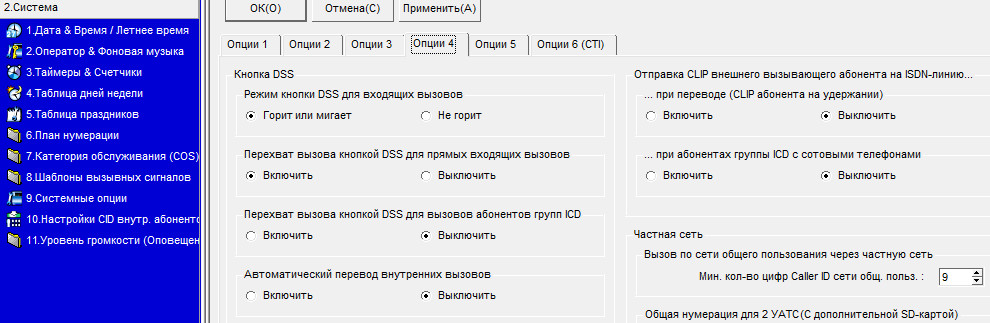

Re: Переадресация на мобильные
Здесь у тебя так стоит?

vda писал(а): 28 авг 2025, 12:15 Здесь у тебя так стоит?
Да.
