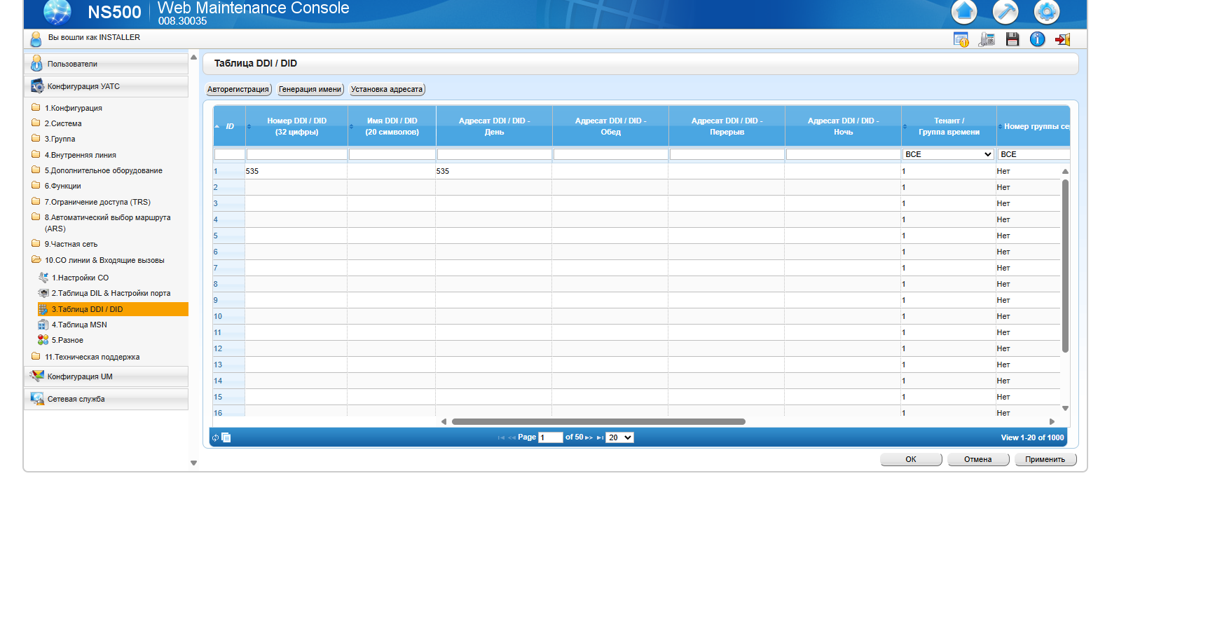

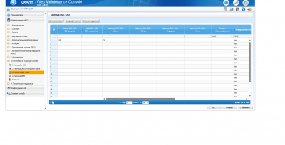

Смотри, если тебе панас отвечает Call failed: not found, то очевидно, что панас не знает что делать с этим вызовом. А нука скинь трассировку вызова и скриншот п.п 10-3

Все вроде правильно. Но смущает порт 5060. По умолчанию в панасе он 35060. Ты его менял?

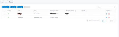

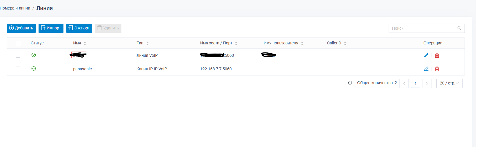

Сейчас транк выглядит вот так
Re: Подружить P570 и Panasonic NS500
rolf писал(а): 03 сен 2025, 06:11 Из панасоника в Истар идут вызовы и даже разговаривать можно. Насчёт транков - мы разные пробовали, результат один.
Только вот трассировка говорит об обратном. Значит она неактуальна.
