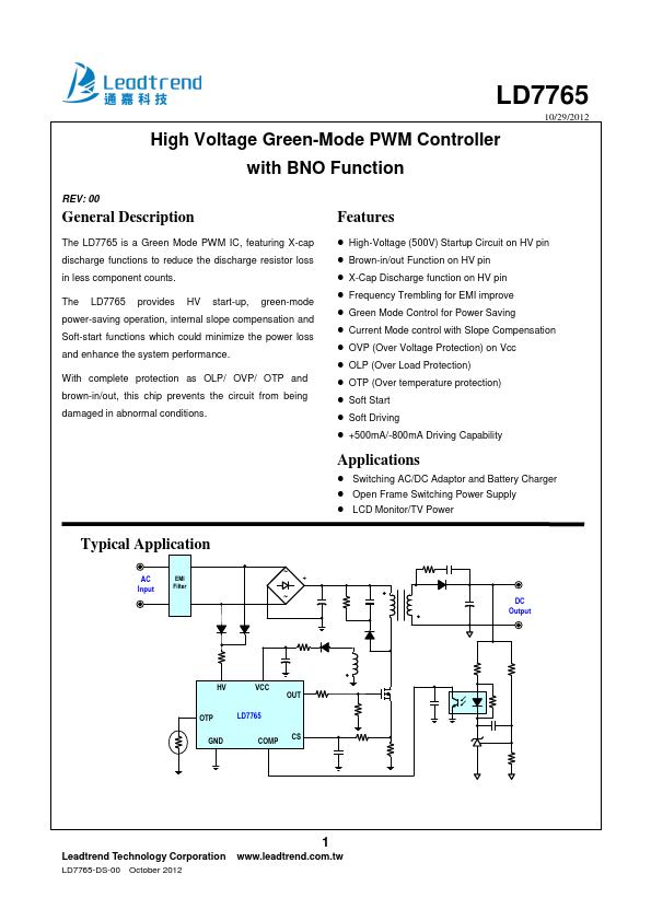

Фрагмент схемы LD7765 Datasheet PDF (High Voltage Green-Mode PWM для понимания есть на яндексе. Если там такая.

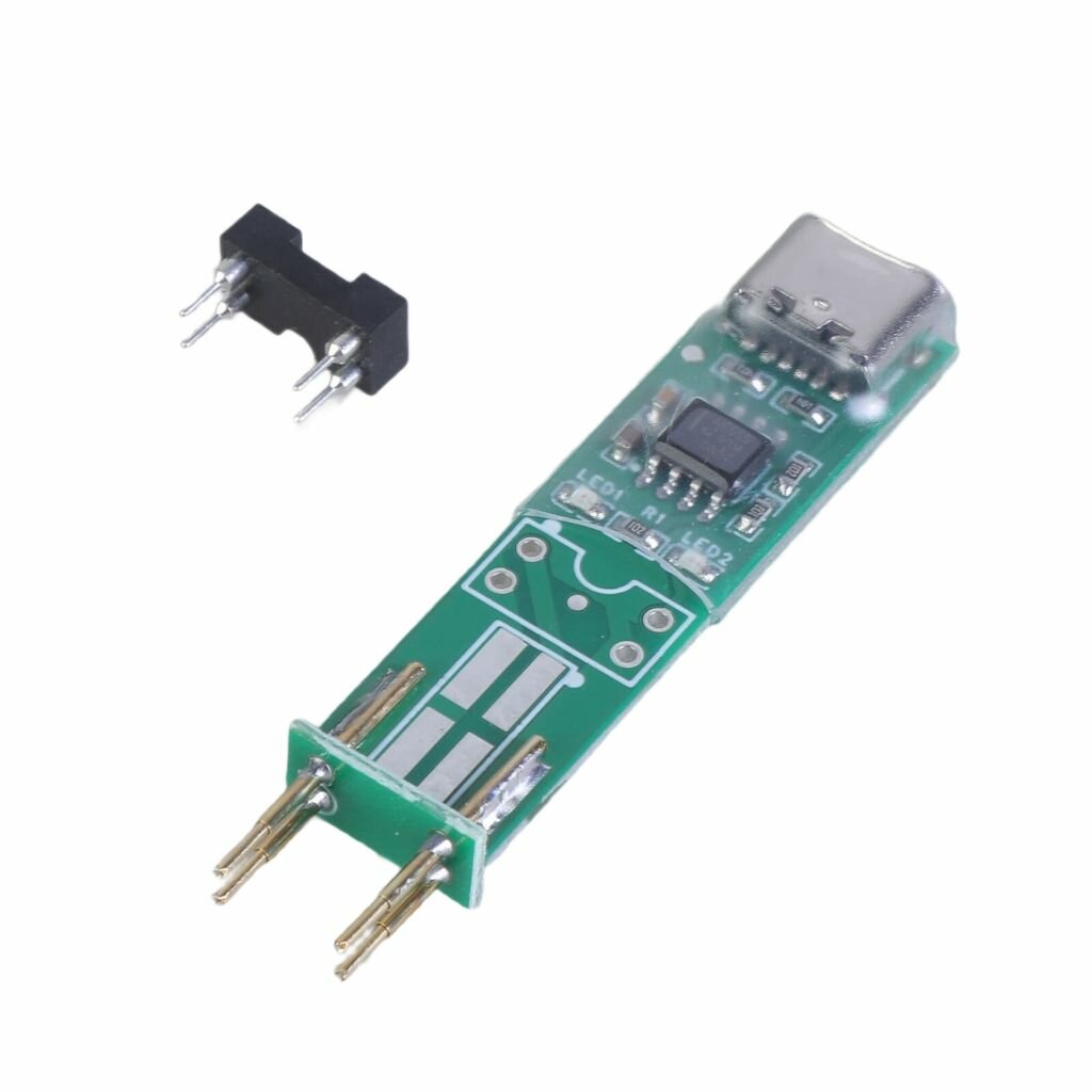

Проверка оптопар пользуюсь такой для экспрес проверок. Очень удобно приложил и всё. Функционально.

На самом деле задающий гена на 7765 работает. В смысле живой. Ключ тоже жив. Запитал от постоянки с трёх ТЭС-ов (0-1А/0-50V), обнаружил, что ШИМ запускается при напряжении от 105 до 125 вольт. Причём генерация срывается. Видимо из-за отсутствия нагрузки. Ведь после выпрямительного диода на вторичке (мерил на кондёрах) уже есть 41 V. Вторичку пока не смотрел. Некогда было.
