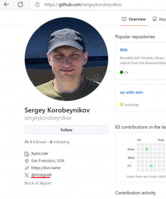

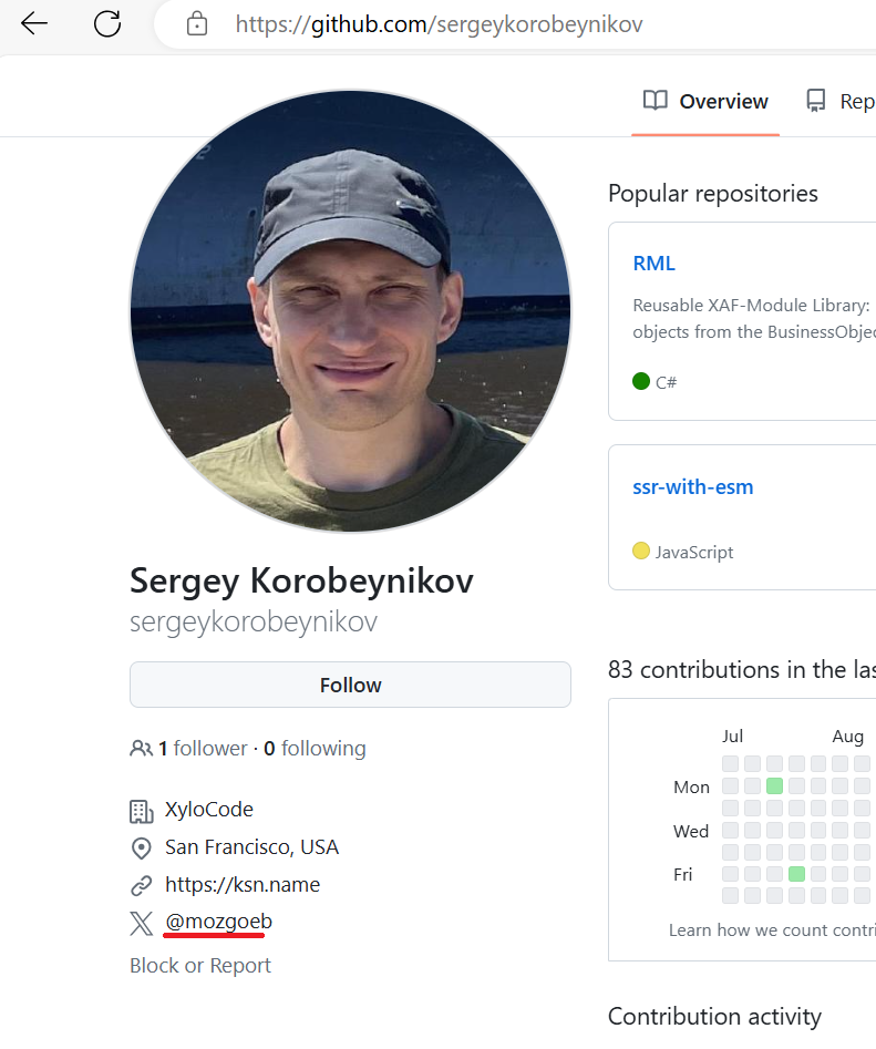

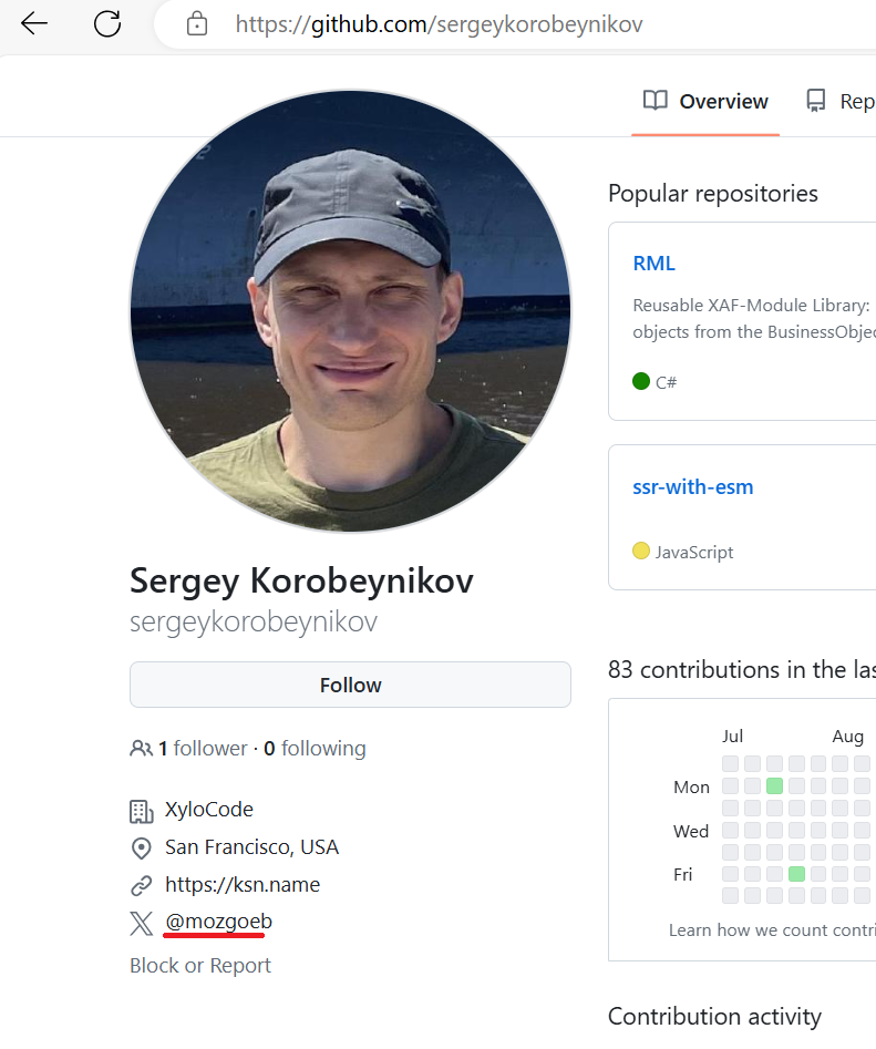

Zen писал(а): 01 июл 2024, 12:33 Вот и я удивлен, что господин из USA, зачем то ищет ответа в РФ?
Это как раз не удивительно )))
потому что
