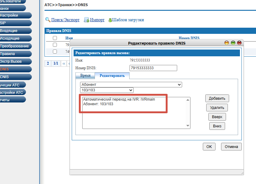

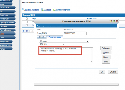

Здравствуйте! Есть АТС W&T-NS200. При попадании на IVR приходится ждать 10 секунд, пока переключится на оператора. Как сократить это время? Перелазил все настройки - не нашел pardon

Можно сократить этот таймер до нуля. То есть, сразу после сообщения, вызов пойдет на адресата
