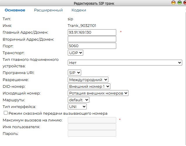

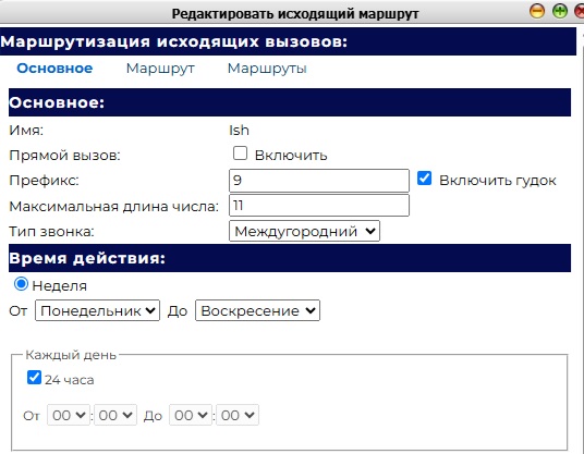

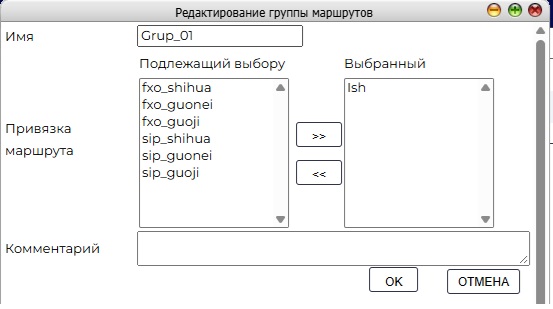

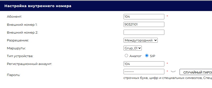

Пытаюсь настроить SIP линию с оператором. Регистрация есть. Входящие звонки есть. ПРи совершении исходящих звонков - тишина. Оператор моих попыток соединения не видит. Настраиваю телефон на оператора - все нормально.
Захват звонка
No. Time Source Destination Protocol Length Info
1 0.000000 192.168.1.104 93.91.169.130 SIP/SDP 1076 Request: INVITE sip:89039509025@93.91.169.130:5060;user=phone |
2 1.000447 192.168.1.104 93.91.169.130 SIP/SDP 1076 Request: INVITE sip:89039509025@93.91.169.130:5060;user=phone |
3 3.000901 192.168.1.104 93.91.169.130 SIP/SDP 1076 Request: INVITE sip:89039509025@93.91.169.130:5060;user=phone |
4 7.000432 192.168.1.104 93.91.169.130 SIP/SDP 1076 Request: INVITE sip:89039509025@93.91.169.130:5060;user=phone |
5 8.042676 93.91.169.130 192.168.1.104 UDP 46 5060 → 5060 Len=4
6 15.000540 192.168.1.104 93.91.169.130 SIP/SDP 1076 Request: INVITE sip:89039509025@93.91.169.130:5060;user=phone |
7 18.111724 93.91.169.130 192.168.1.104 UDP 46 5060 → 5060 Len=4
8 28.168209 93.91.169.130 192.168.1.104 UDP 46 5060 → 5060 Len=4
9 31.000643 192.168.1.104 93.91.169.130 SIP/SDP 1076 Request: INVITE sip:89039509025@93.91.169.130:5060;user=phone |
Станцию вывел в DMZ на всякий случай.
ПРошивка видимо последняя 1.5.0.1_RC90_4. До заводских настроек сбрасывал. Что делаю неверно? Подскажите!
