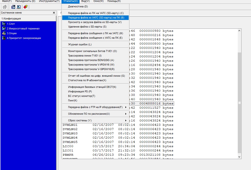

Или, как вариант: слить файл технически, т.е. в разъем гарнитуры системника подключить шнурок, а второй его конец в ПК и включить запись… ну или записать с динамика на микрофон/диктофон… и т.д… с последующей обработкой.

благодарю за ответ, но это жесть получается, я то думал что раз скачивается значит можно с ним на компе что то сделать, путь даже какими то специфичными тулзами панасоника

Нет, увы. Данные файлы скачиваются только для целей создания резервной копии.

Нормальный варик. Сам им пользуюсь rusdeg

Прошу прощения, но меню с доступом к файлу DBSYS высвечивается не из того подраздела, который указан в вашем самом первом вложении, а вот в этом: https://cloud.mail.ru/public/51H2/wMjHHLU9y
