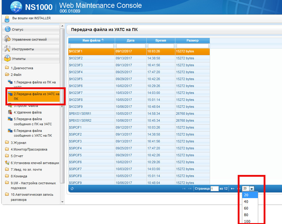

Как сохранить конфиг АТС KX-NS500 и KX-NS1000
Пошагово:
1) Заходим через WEB интерфейс на IP-адрес АТС под логином INSTALLER и сразу жмем молоточек в правом верхнем углу
2) Затем Утилиты/Файл/Передача файла из УАТС на ПК
3) Ищем файл настроек (для NS500 файл DFSYS, для NS1000 файл DCSYS. Учтите, там не одна страница, поэтому проще воспользоваться поиском
4) Скачиваем файл на компьютер. Совет: назовите файл при скачивании текущей датой, тогда будет понятно когда сделан бэкап. При обратной загрузки переименовывать не придется - АТС сама за вас это сделает
