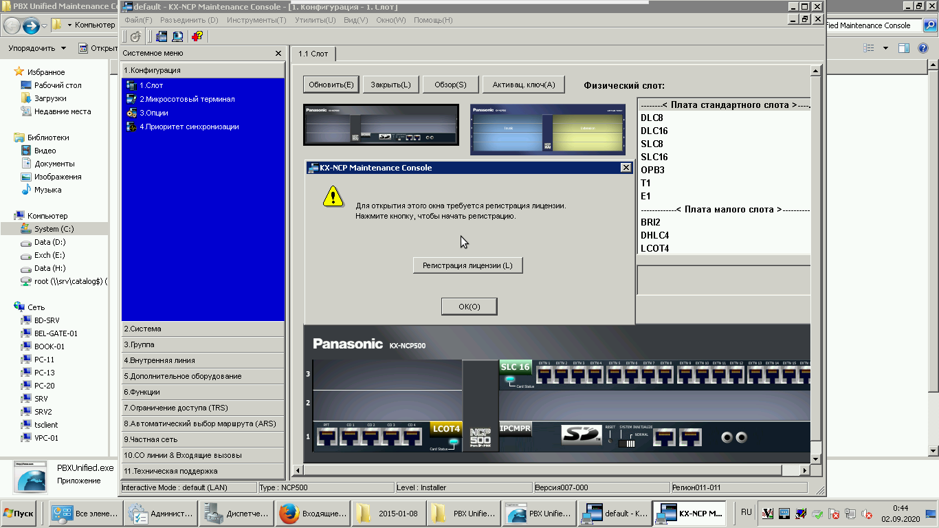

добрый день.
По неизвестной мне причине пропала регистрация лицензии KX-NCP500 Maintance Konsole.
Снимок экрана в 2020-09-02 00-47-05.png (108.32 КБ) 9201 просмотр
Так как захожу в ПО очень редко не могу сказать после каких действий это произошло, однако серьезных изменений не происходило.
До этого регистрация была осуществлена с помощью upcmc_2020, повторная регистрация не проходит, пишет ключ не верен.
Куда копать, что смотреть?

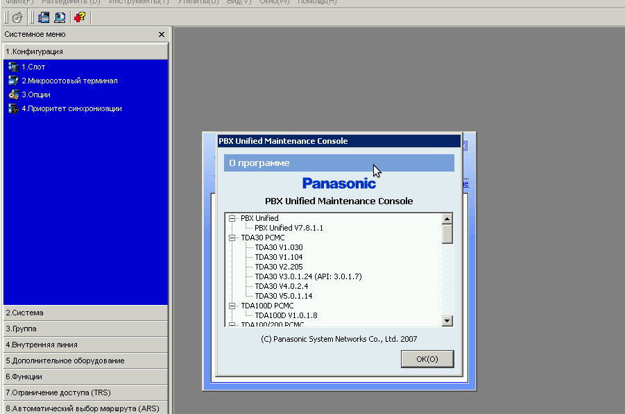

Версия
Re: Пропала регистрация лицензии KX-NCP500 Maintance Konsole
Версия под стрелочкой
Стабильная консоль 7.8.1.1_R15. Если у Вас не такая, снесите и установите эту. Кейген должен находиться на одном диске с консолью.
