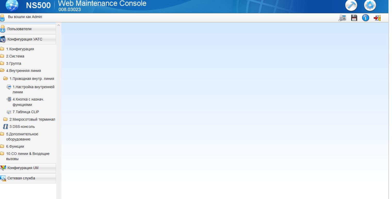

Вот админский доступ. Как видите, мало чем можно управлять

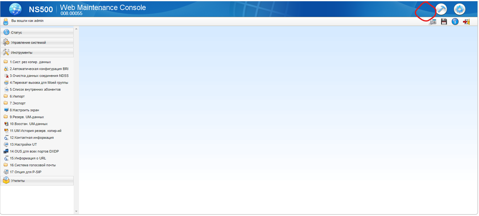

Доброго времени суток! Тебе теперь необходимо
1) перезапустить станцию
2) войти под пользователем которого ты создал (администратором)
3) Молоток ( в правом верхнем углу)
4) Инструменты
5) настроить экран здесь включить все галочки.
6) У меня пришлось АТС перезапускать после только появились все менюшки
7) Войти под пользователем которого ты создал (администратором) и все ок нет только профиля Installer и Кнопки Главная (в правом верхнем углу)
Нет только Кнопки Главная
