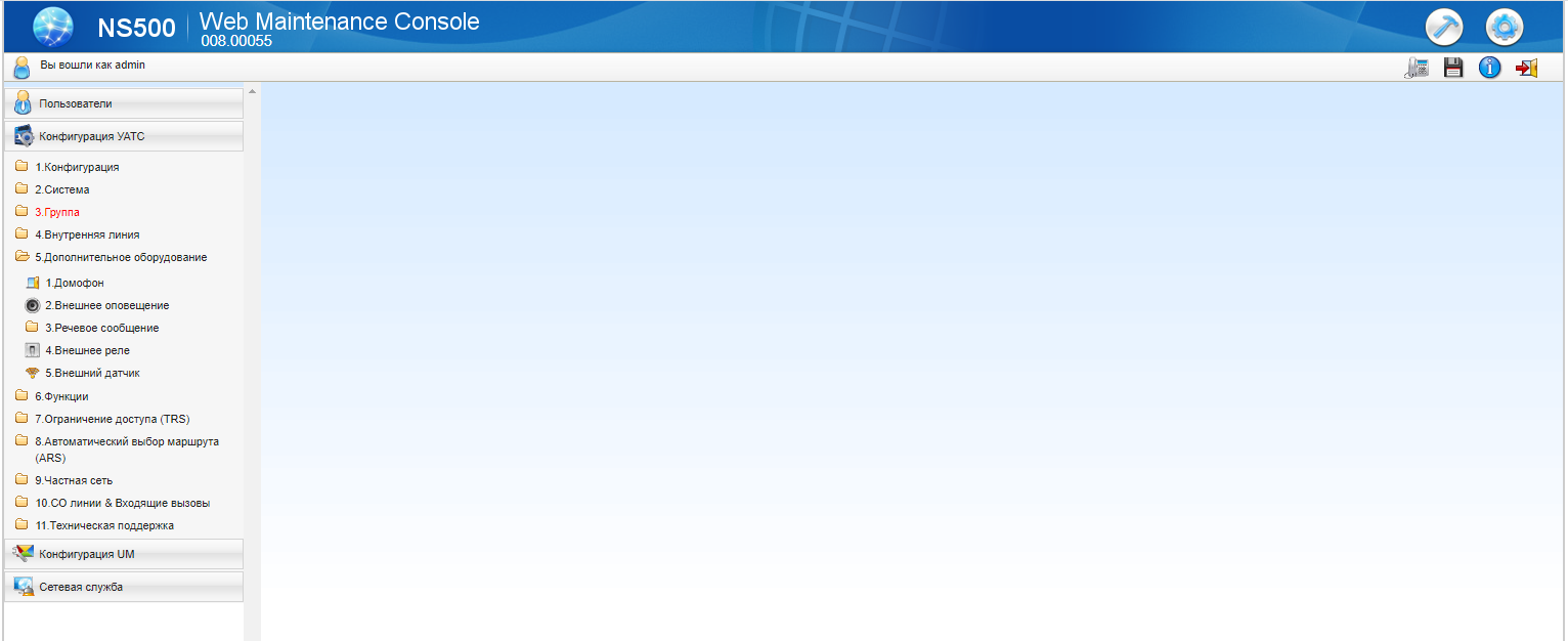

Re: Добавление профиля пользователя КХ-NS500
Вот админский доступ. Как видите, мало чем можно управлять

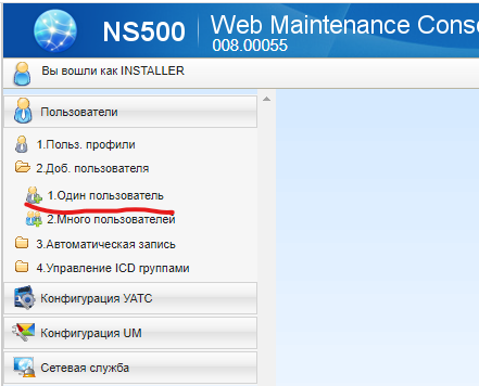

Я пользователя admin добавлял через "один пользователь"
Снимок экрана 2020-09-23 100649.png (50.79 КБ) 4401 просмотр
где все сразу заполнил (роль администратор, пароль, внутренний номер)
после выполнил действия описанные выше.
