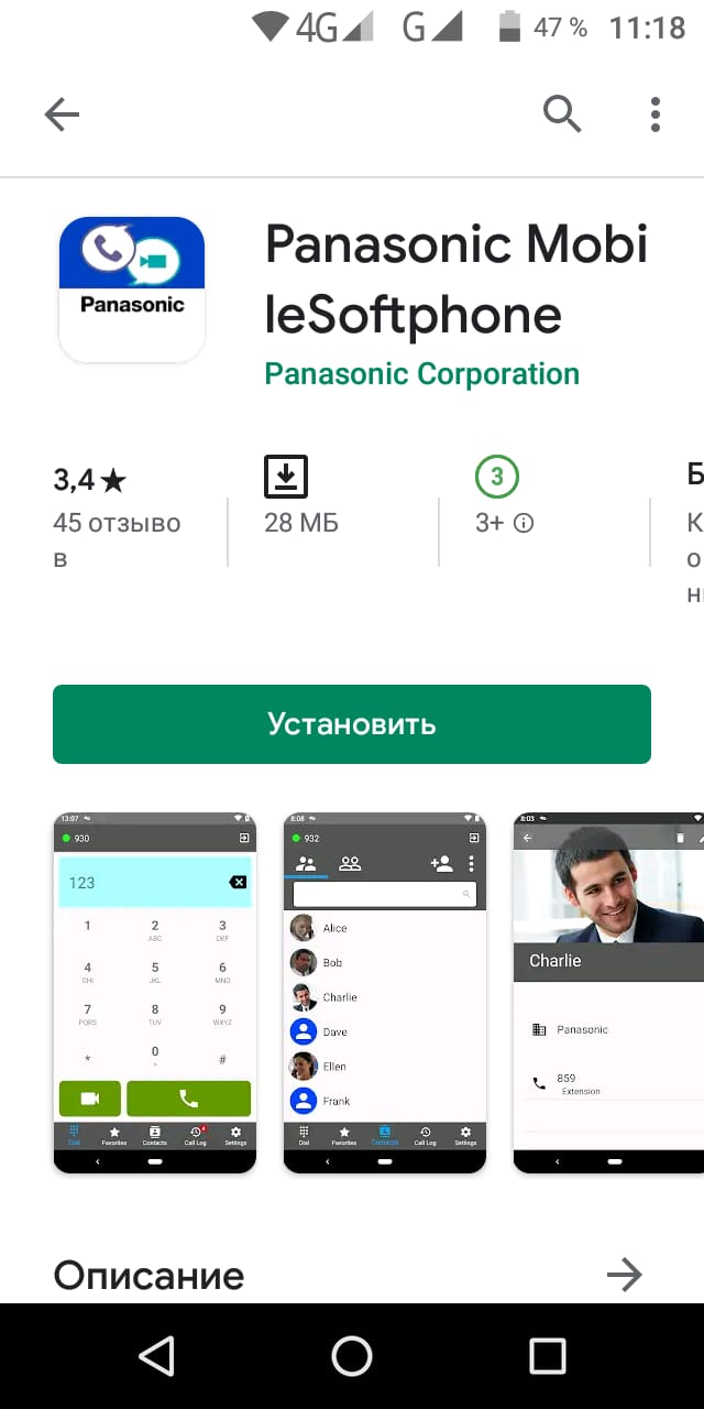

Я понимаю, что у платных приложений рейтинги занижены из-за не всегда оправданных ожиданий им полученных средств. Но 3,5 это уже ни в какие ворота
