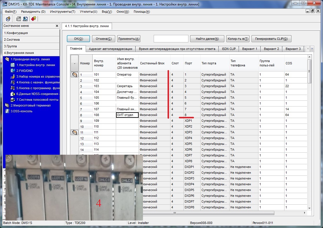

Подскажите, если на 8м порту амфенола у меня аналоговая пара, как найти какой № соответствующего цифровой порта?
Хочу вот системный аппарат подключить, а нужно вроде как 2 пары.

DHLC8 Phanasonic KX-TDE200

Re: Расшивка амфенола.
1-26 аналог
2-27 цифра
3-28 пропуск
4-29 аналог
5-30 цифра
6-31 пропуск
7-32 аналог
8-33 цифра
Сообщения: 873
to admin :
И что мы видим в этих красных цифрах? То, что Ivan вводит нас в заблуждение, ибо " на 8м порту амфенола у меня аналоговая пара", а так не может быть - 8 пара на разъеме карты DHLC8 -цифровая?! А может Ivan что-то другое имел ввиду?
Сообщение Ivan »
vda писал(а): 21 авг 2025, 07:28Иван....? drag
я в pbx посмотрел. Может не правильно понял чего.
