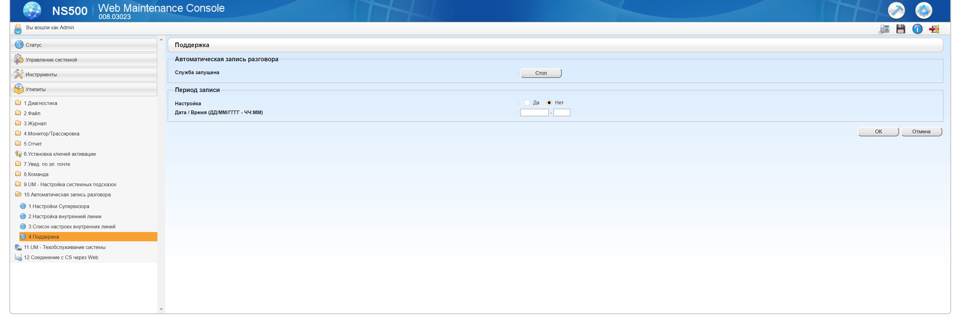

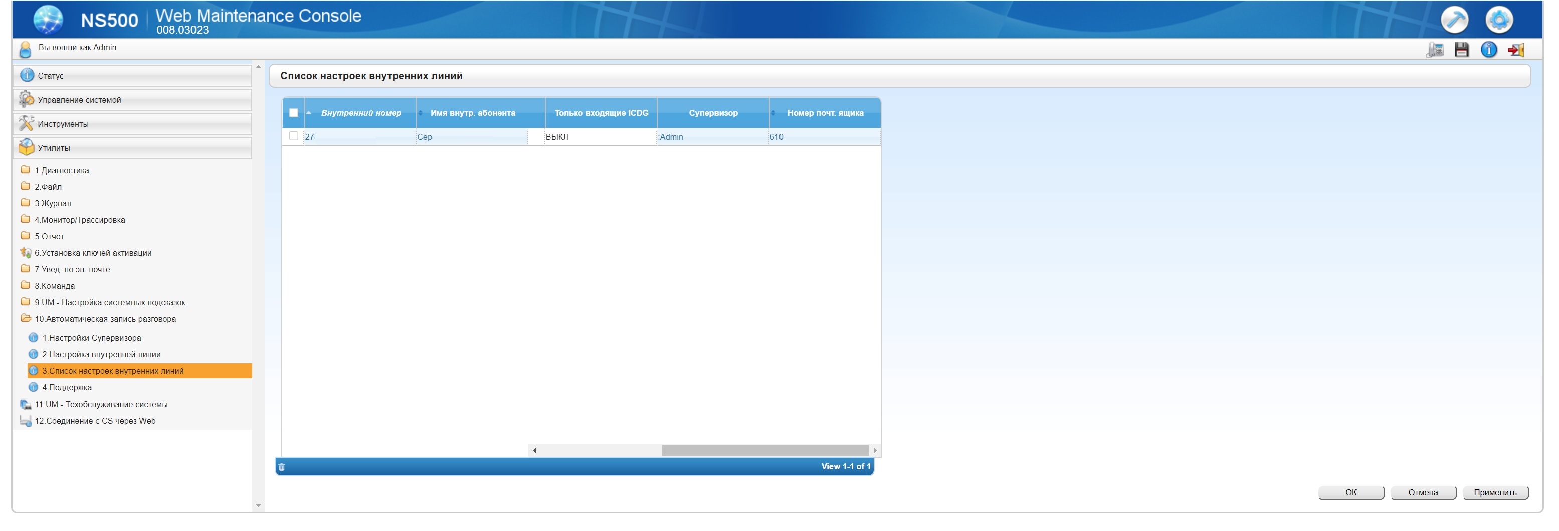

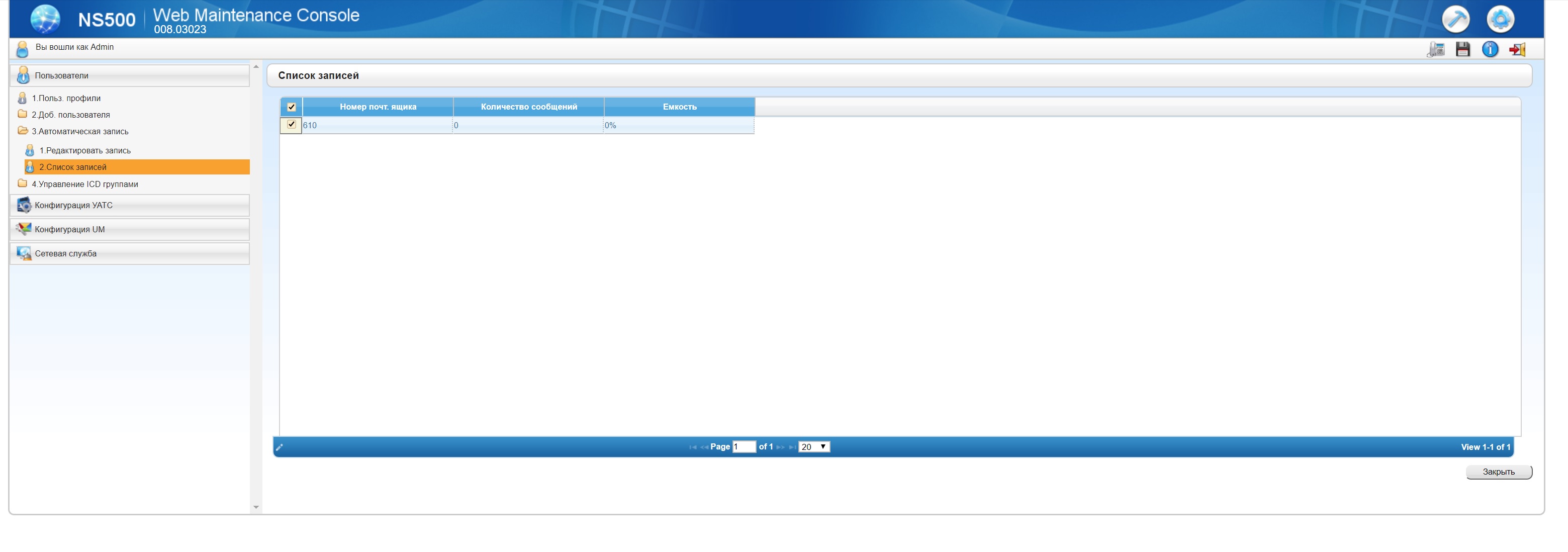

Добрый день!
Столкнулись с проблемой автоматической записи разговора на NS500 при обновление с версии 006 до 008, дабы избавится от ключей администрирования, перестала работать автоматическая запись.
Настройки после обновления не менялись, обновление прошло успешно.
Скрины с настройками:
Настройка 1.jpg (285.04 КБ) 5676 просмотров
Настройка 2.jpg (296.54 КБ) 5676 просмотров
Нет записей.jpg (261.89 КБ) 5676 просмотров
