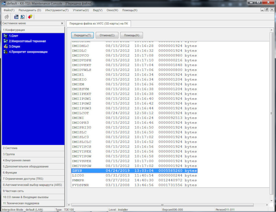

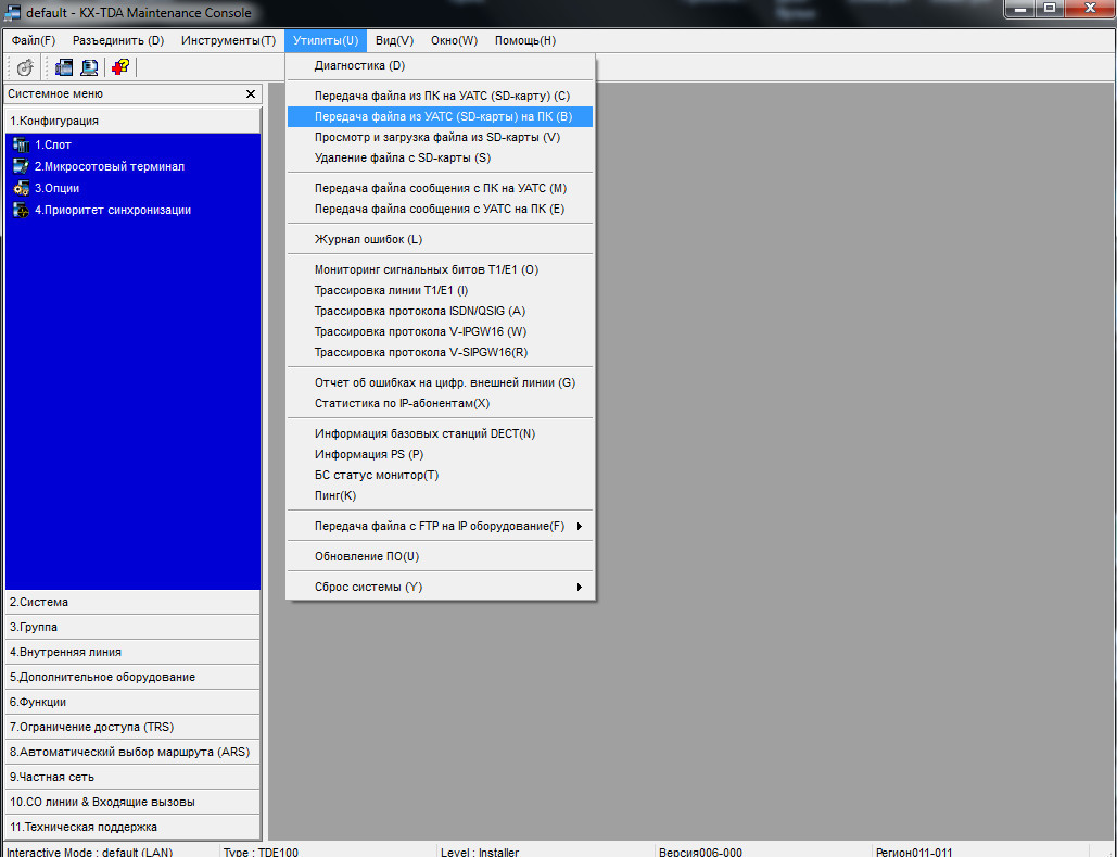

1) С помощью UPCMC заходим на АТС. Утилиты/Передача файла из УАТС на ПК
2) Выбираем файл настроек (для KX-TDA100/200 файл DSYS, для KX-TDA600 файл DLSYS) и сохраняем его на ПК. Можно переименовать файл под текущую дату. Станция его распознает под любым именем.
Пошаговая инструкция:
