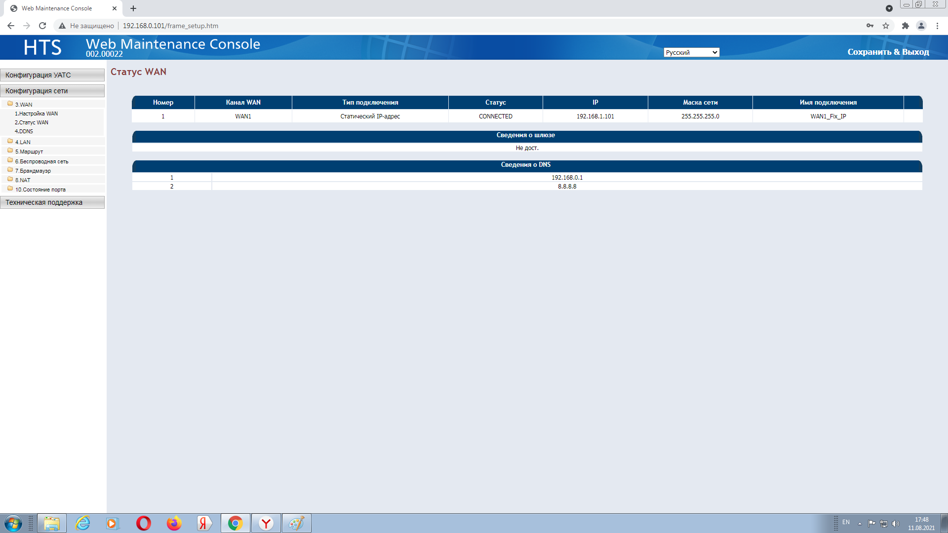

Статус WAN.png (132.06 КБ) 7601 просмотр

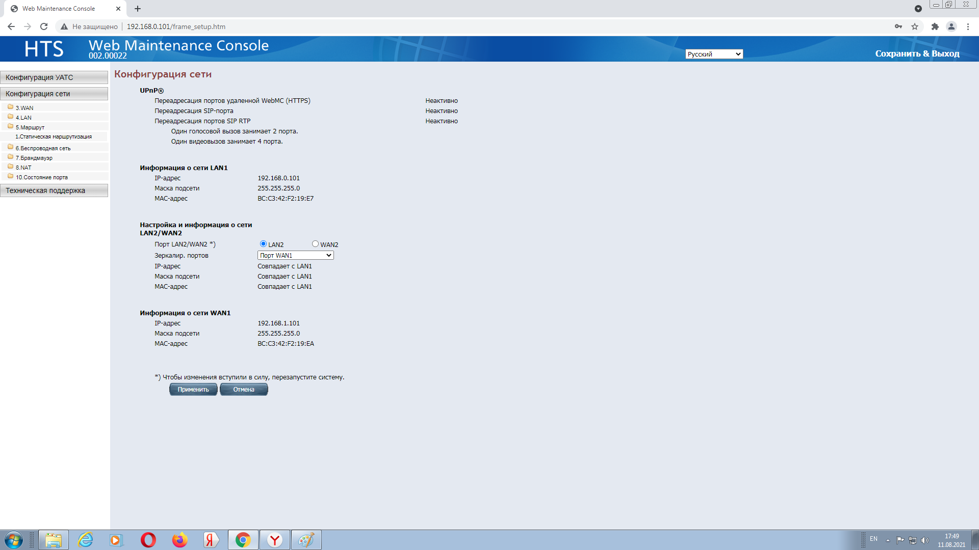

Конфигурация сети.png (148.69 КБ) 7601 просмотр

И чего ради Вам нестандартная настройка? В Вашей локалке что является DHCP-сервером, маршрутизатор или станция? Судя по картинкам, у Вас и не должно ничего работать, кроме аналоговых линий!

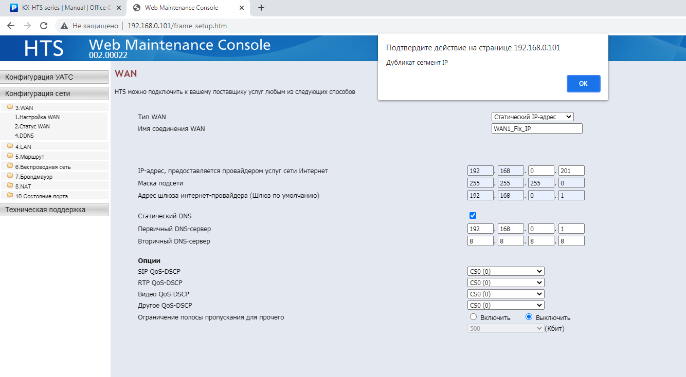

не дает изменить адрес WAN хоть ты что ему делай
не дает изменить адрес.png (93.05 КБ) 7552 просмотра

А может WAN у тебя в сетевых настройках переключен на LAN?
Re: пропал SIP
vda писал(а): ↑12 авг 2021, 06:09 А может WAN у тебя в сетевых настройках переключен на LAN?
А это как?

Re: пропал SIP
Я не увидел верхнего скриншота. WAN предназначен для работы в сети провайдера, а он у тебя в той же подсети что и LAN. Или я что-то путаю?

Победил. LAN1 настроил на первую сетку 192.168.1.101, WAN настроил на свою сетку 192.168.0.101 и воткнул коннектор в WAN все заработало. Спасибо всем за помощь.
