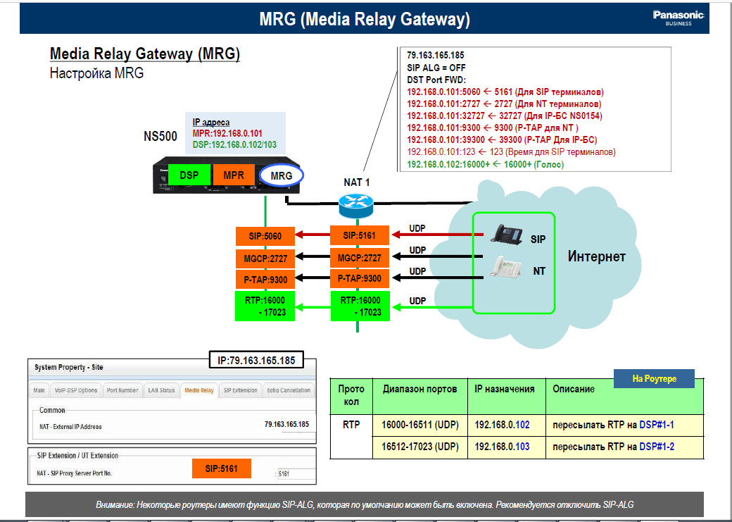

Подсказочку себе здесь с позволения админа оставлю

А что такое P-TAP порт, кто-нибудь знает?
Суть проблемы. Две АТС за одним NAT. Обе имеют абонентов снаружи. Хотелось поменять порты. В NT есть менюшка IP-порт, пароль 7678, если кто не знает, там можно поменять лишь порт P-TAP - 9300. А 2727 я там не нашел
