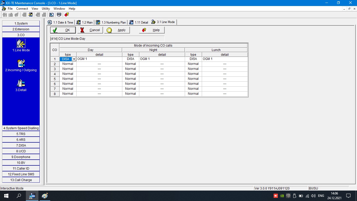

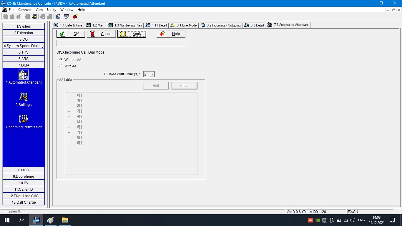

Добрый день. После несколько сложных боёв с провайдером, наконец то нашёлся там чел., которые RTP активировал. Но проблемка не решилась. Тут скрин настроек атс. Помогите!!!
Re: TEM824BX проблема DISA
Не та это АТС, чтоб ее настройками что-то регулировать в плане DTMF - тут этих настроек нет и быть особо им негде. Внешняя линия может быть только аналоговой, соответственно, DTMF может приходить только в голосовом тракте и никак иначе.
