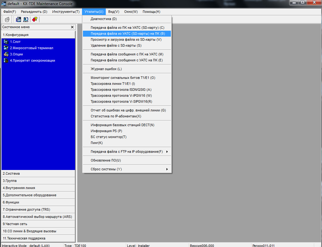

Как сохранить конфиг от станции серии Panasonic KX-TDE
Пошаговая инструкция:
1) С помощью UPCMC заходим на АТС. Утилиты/Передача файла из УАТС на ПК

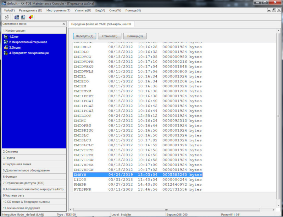

2) Выбираем файл настроек (для KX-TDE100/200 файл DMSYS, для KX-TDE600 файл DGSYS) и сохраняем его на ПК. Можно переименовать файл под текущую дату. Станция его распознает под любым именем.

Пишите файл DGSYS, а выделили совсем другой файл на скрин-шоте.
Re: Файл настроек на KX-TDE серии
Роман-666 писал(а): ↑27 июл 2019, 21:30 Пишите файл DGSYS, а выделили совсем другой файл на скрин-шоте.
nemo писал(а): ↑07 май 2019, 13:57 Выбираем файл настроек (для KX-TDE100/200 файл DMSYS, для KX-TDE600 файл DGSYS)
Ты бы прочел до конца faceoff
