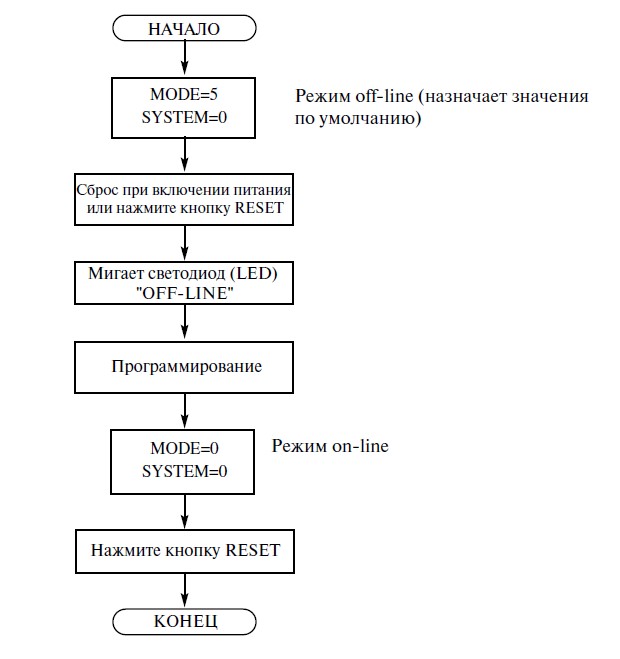

Re: АТС D500 прошивка
Спаял ноль модемный кабель, подключил к станции пишет E 0008 cannot open com port
- Сообщения: 1348
- Благодарил (а): 295 раз
Переключатель CPU там поворотный. Надо в режим программирования ввести
Распаял так?
Распаял так?
Чтобы в режим программирования надо нажать ресет и перевести Mode в положение 2?
