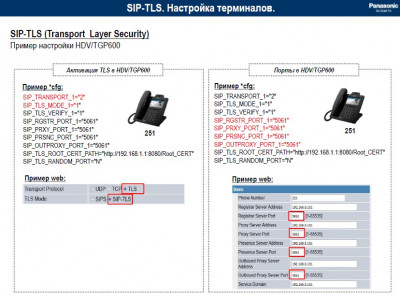

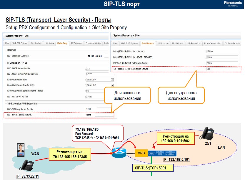

А умеет NS500 по TLS подключать другие (НЕ Panasonic) sip аппараты?
А если умеет то у нее же сертификат должен где то хранится?
Так как в mobile softphone вписан сертификат (по типу станции)
Сообщения: 1344
Re: NS500 - TLS - другой SIP телефон
Вот что нашел, но это я так понял только для Panasonic

Я вот тоже понял что это для панасоников железных и для софтварного.
Видимо пока что удаленщики будут открыты. ну, или всем панасоник.
