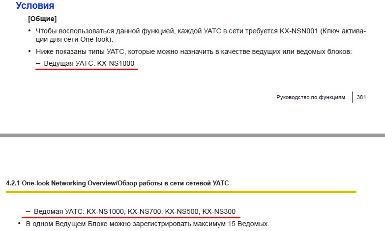

А самую-то главную шпаргалку забылиshkiper516 писал(а): ↑18 фев 2022, 06:32 .... Поэтому, просматривал все свои шпаргалки, но не нашел уточнения о назначении ведущей только NS1000. ....

Каюсь, до руководства по функциям не дошел!Ired писал(а): ↑18 фев 2022, 07:20А самую-то главную шпаргалку забылиshkiper516 писал(а): ↑18 фев 2022, 06:32 .... Поэтому, просматривал все свои шпаргалки, но не нашел уточнения о назначении ведущей только NS1000. ....![]()
Шпаргалки - это свои заметки, выборки и т.д.

А, так ещё и ключ NSN001 на каждую отдельно нужно покупать. Думал один можно поставить во все.
Спасибо, значит можно обойтись только IP-транками, чтобы организовать выход на городскую линию через другую АТС. Тогда осталось посчитать сколько мне их нужно на каждую АТС.Ired писал(а): ↑18 фев 2022, 07:13 .
Не верно. Транзитные входящие и исходящие вызовы - это базовые функции QSIG, они возможны без использования лицензий расширенного QSIG при соответствующей настройке целевых и транзитных узлов.
Настоятельно рекомендую скачать руководство по функциям и внимательно ознакомиться с параграфами 4.3.4 и 4.3.5 (да и вообще, с разделом 4 в целом). Пароль для открытия мануала: 2ufrompanasonic
Вот сейчас, например, бегло глянув указанные (и соседние с ними) параграфы, я понял, что в предыдущем сообщении допустил ряд неточностей, чем ввел Вас в заблуждение - забывается информация, когда пользуешься ей нерегулярно.
