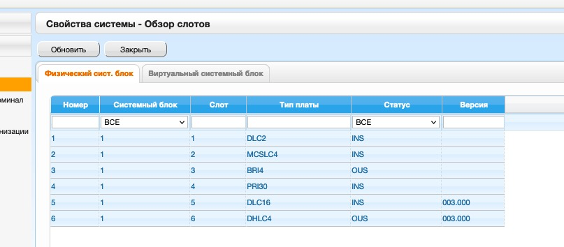

Подскажите, а для карт DHLC4 версия прошивки 3.000 последняя или есть лучше?
При попытке её включить ругается "Card obstacle", до обновления на 8.030 с 4.хх она работала.
shok а скинь сриншот кнопки "обзор"
Lomax
Сообщения: 17
Зарегистрирован: 20 июл 2021, 13:09
Поблагодарили: 5 раз
Сообщение Lomax »

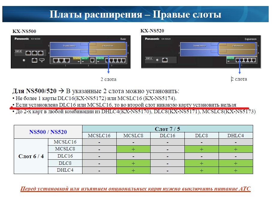

У тебя там DLC16 установлена. Ты еще одну карту хочешь запустить? shum_lol
Lomax
Сообщения: 17
Сообщение Lomax »
То есть это особеность 8+ ? В 4.4 работали обе карты.
Lomax писал(а): ↑28 фев 2022, 12:53 В 4.4 работали обе карты.
Брехня! pfff
