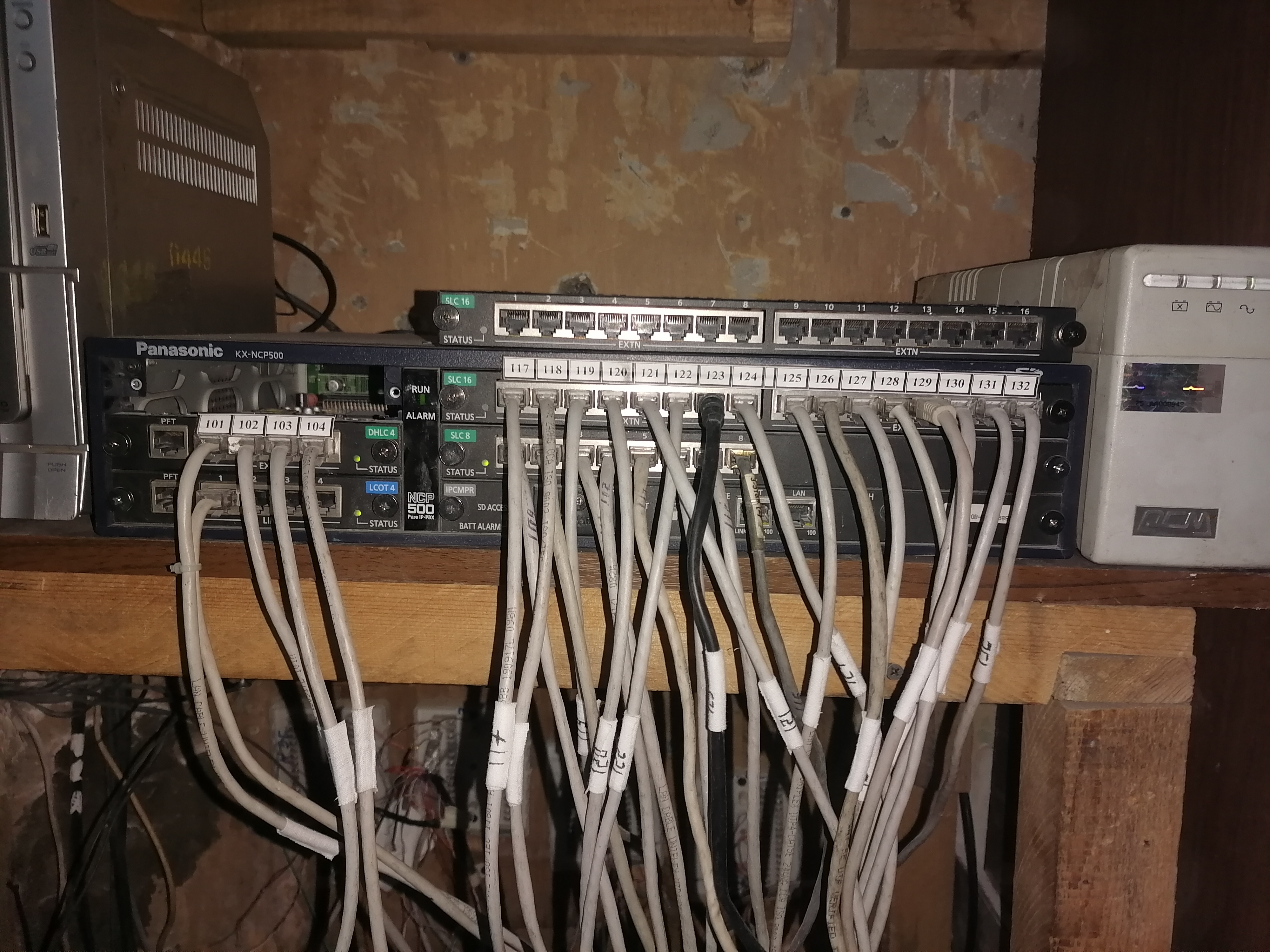

все добрый времени суток. Такая проблема имеится атс KX-NS 500 к унею 1 плата SLC 8 , когда ставлю 2 платы SLC 16 верхняя работает без проблем нижняя мигает красным, когда меня местами диагнос не меняется помогите в чем проблема за рание спс.

Нескромный вопрос: если уже есть плата на 8 абонентов, то куда Вы ещё две 16-х поставите, там всего-то 2 слота. Да и всё, что выше 32 аналоговых абонентов, работать не будет. В станцию уже предустановлена MCSLC16 и более чем еще одну подобную плату станция не примет.

Если честно я в даной области новичек и мало что понимаю, но служба требует ( если подскажите как сделать что бы заработало буду очень обагодарен .

Станция думает, что там стоит карта на 8. А ты ей на 16 тычешь. Вот она и возмущается. Удаляй карту из консоли и встыкай новую
