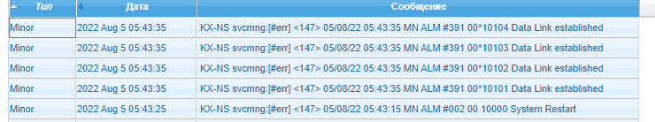

Здравствуйте, продолжаю настраивать атс, восстановил конфиги и в логах появляется следующее:
при звонке на внешний номер звонок идет, телефоны не реагируют, использую три kx-tg1611, в настройках я раньше если и копался то поверхностно, буду благодарен если подскажете последовательность действий и куда смотреть

с одного из телефонов получается позвонить на мобильный, и даже есть звук, остальные два не звонят, ну и позвонить на них не получается все также

а что это значит, я сейчас попробовал еще подключать и звонить с них, два могут на мобильный позвонить, на них по прежнему не получается

Это значит, что провода Tip и Ring перепутаны у портов.verynicename писал(а): ↑05 авг 2022, 06:58а что это значит, я сейчас попробовал еще подключать и звонить с них, два могут на мобильный позвонить, на них по прежнему не получается

нет, несколько дней назад все было в порядкеМэтр писал(а): ↑05 авг 2022, 07:02Это значит, что провода Tip и Ring перепутаны у портов.verynicename писал(а): ↑05 авг 2022, 06:58а что это значит, я сейчас попробовал еще подключать и звонить с них, два могут на мобильный позвонить, на них по прежнему не получается
