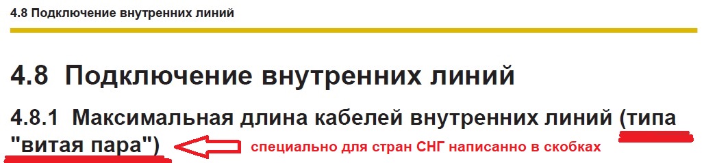

Re: KX-TDA100D и KX-DT333 (по одной паре)
НачШтаба писал(а): 07 дек 2022, 16:56 Будет. Только если длина ТРП (той самой "лапши") будет больше ста метров, возможно, заткнётся.
Не знаю, как у других, а у нас на ТРП длиной 65 метров без проблем цифровые пашут.
Можно ссылку, от куда информация?
Скрин из Installation Manual

Мэтр писал(а): 08 дек 2022, 11:46 Миша, может у НШ ТРП 2х1 ?
Если перед тем как лапшу прокладывать сделали повив, этак один виток на 10 см, то конечно на правду похоже.
НО писал я, о лапше которая сапожными гвоздиками прибита к плинтусу.

Mike_K писал(а): 08 дек 2022, 10:23
Где взять ссылку на то, что за кордоном не производят?.. pardon
Ну не делают они там, в "развитых странах" проводов типа ТРП! Вааще! Ведь его, ТРП, крепят к стенам ГВОЗДИКАМИ, а "продвинутые" молотками орудовать не то чтобы не приучены, но.. не царское, типа, это дело.
По образованию я радиотехник. И в радиотехнике есть такие понятия,как затухание и отношение сигнал/шум. Как известно, системный телефон работает на "цифре", а цифровой сигнал представляет из себя нечто, очень далёкое от синусоиды. В идеале - меандр. Естественно, не с постоянной скважностью. Ну и любой сигнал имеет характеристику по имени "спектр". Тут мы вспоминаем деда нашего Котельникова... svist
Таки к чему то я? А к тому, что цифровой сигнал имеет более высокую частоту в своём спектре, чем тот аналоговый, в который он впоследствии будет преобразован. Так вот, как показывает и практика, и просто всякая там математика (с роторами, дивергенциями и прочими сложными словами и интегралами), в повитой паре не только скорость распространения сигнала меньше скорости света, но и затухание на высоких (сверхвысоких) частотах будет больше, чем просто при использовании двух параллельных проводов. Иными словами, "лапша" по своим характеристикам является более "высокочастотной", чем витая пара. Если кто-то сомневается, попытайтесь вспомнить, как у импортных телевизоров в старые года прикладывали домашнюю антену (усы) с абсолютно плоским кабелем. А там ведь телевизионный сигнал до сотен мегагерц пёр.
Однако, начинаем вспоминать о втором понятии, а именно об отношении сигнал/шум. И вот тут-то и начинается самое интересное... rolleyes
Итак, что мы имеем с гуся? С гуся мы имеем кабель ТРП, и в этом кабеле прёт некий сигнал, имеющий переменную составляющую порядка 0,5V. Предположим, что на всей длине (а длина пусть будет метров 50) два ТРП плотно прижаты друг к другу, ни один нигде не переворачивается... короче, идеальный воздушный трансформатор. По одному ТРП идёт сигнал 0,5V и пусть частота этого сигнала будет.. ну пусть 50 кГц.. Как вы думаете, какой величины наведётся ЭДС в соседнем ТРП, если он по обоим концам нагружен на.. ну пусть будет по 1,5 кОм. Я так думаю, что точно далеко не 0,5V. Думаю, что даже не 0,1V... Дай бог 50mV, а то и меньше. То есть отношение сигнал/шум 10Дб - это как с куста. Для аналогового сигнала это очень плохой показатель. По сути, один абонент будет слышать другого. Но очень тихо. С цифровым сигналом ситуация будет заметно лучше. там такого рода помеха - совсем не помеха. Вот если было бы что-то типа 6Дб и меньше, вот тогда, конечно, немного жоппа
Зы.. был ещё текст (про сигнал/шум), но пришла внучка и убила текст. cray
Много раз перечитал, долго думал, и понял, НачШтаба просто не знает, что такое импеданс и для чего он нужен.
Можно вспомнить плату KX-TDA0290CJ и переключатели на её морде, можно вспомнить резистор 100 ом на линии BRI, да и по поводу шума не однозначные рассуждения. GSM телефон сильно шумит? Это я о шуме в цифровом сигнале. Цифровой сигнал или есть (его можно распознать) или сигнала нет (не распознан бит, байт или что там в конкретном оборудовании принято за основу).
