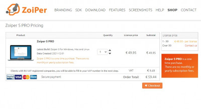

Понадобился софтфон для тестирования. Скачал, поставил, делюсь. Zoiper5 - условно бесплатный. Pro cтоит 60 евро. В халявной версии многое недоступно. Но многого и не надо.

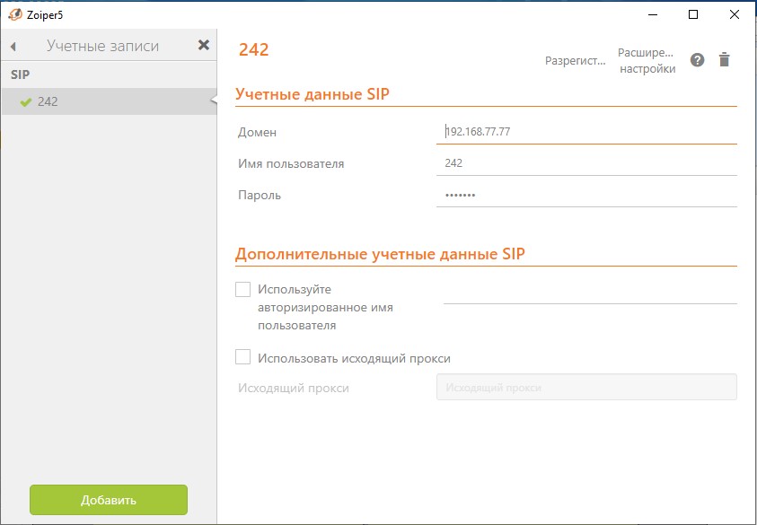

Сразу в настройки. А, забыл! Подключаю его к Panasonic KX-NS1000. Для этого нужен ключ KX-NSM701, а в самой АТС карта V-SIPEXT32, где задать логин и пароль. В моем случае логин - 242
Итак - учетка в телефоне Вводим данные и телефон заводится сразу же! Что радует.

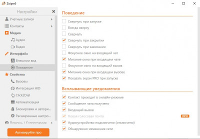

Интерфейс настройки "поведение" особенно впечатлил Тут все понятно. Кстати, забыл, телефон по умолчанию на англ. Но ты разберешься как на русский перевести.

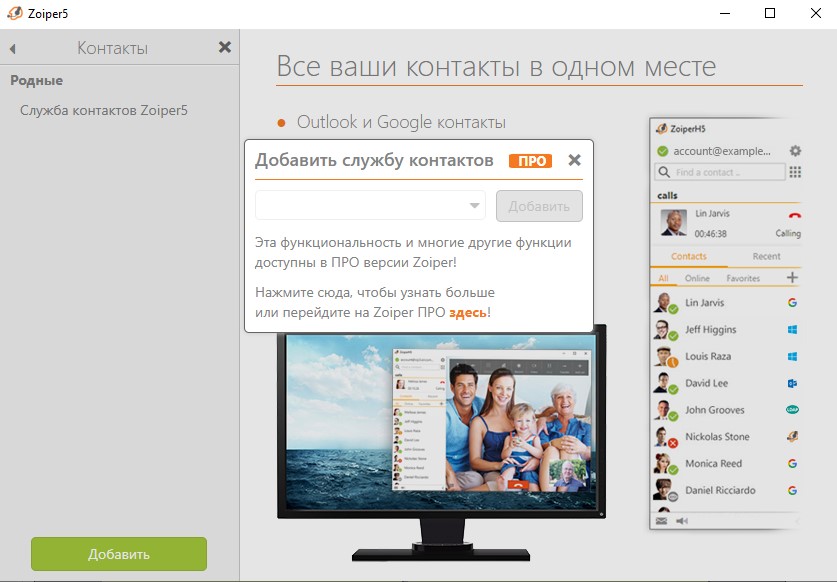

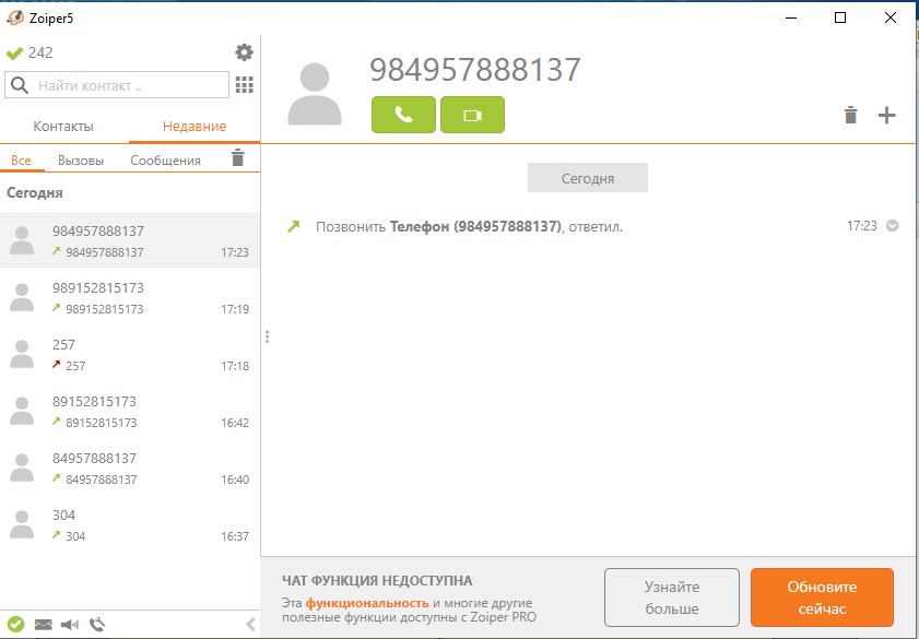

Общий интерфейс у приложухи такой Как видите, вендор "ненавязчиво" намекает, чтоб мы отслюнявили шисят евронов и перешли на PRO

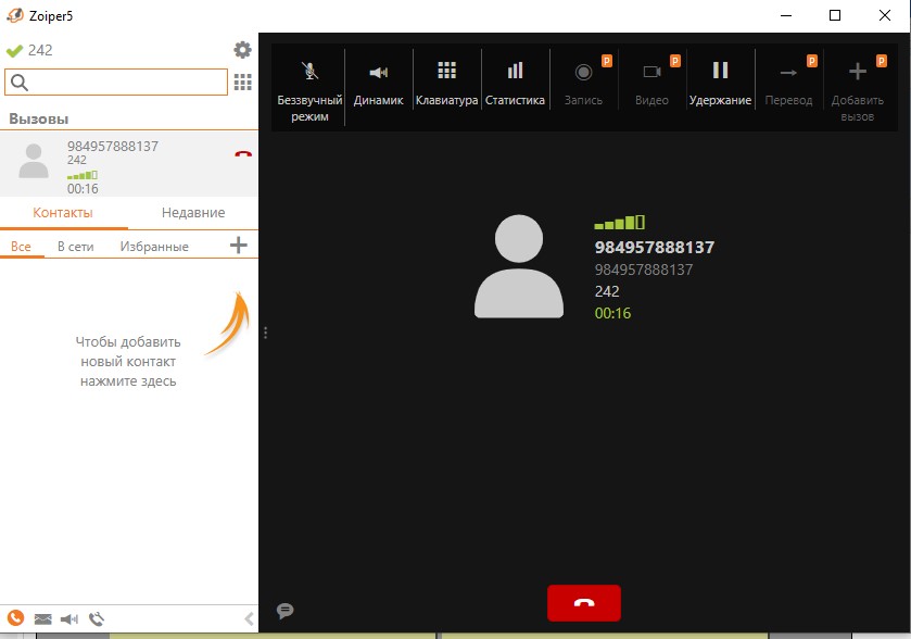

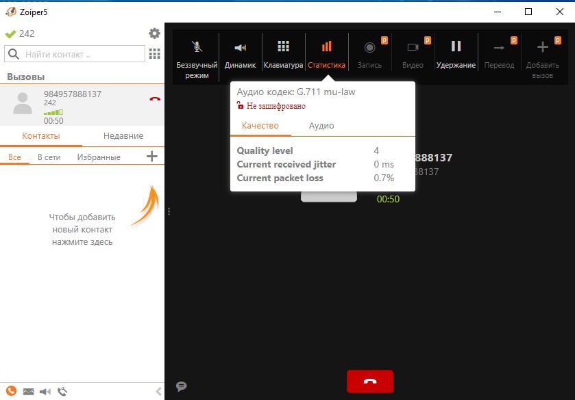

Набираем номер, нажимаем Enter Ничего необычного. Из доступных кнопок работают микрофон, динамик, удержание (музло у оппонента играет) и кодеки Ну и напоследок контакты. Тут без комментариев Как звонилка приложуха бегает шустро и приятно. Но ценник в 60 евро заставляет задуматься. Считаю, что приложуха не может стоить больше железного аппарата. А за 60 евро полно предложений на телефоны
