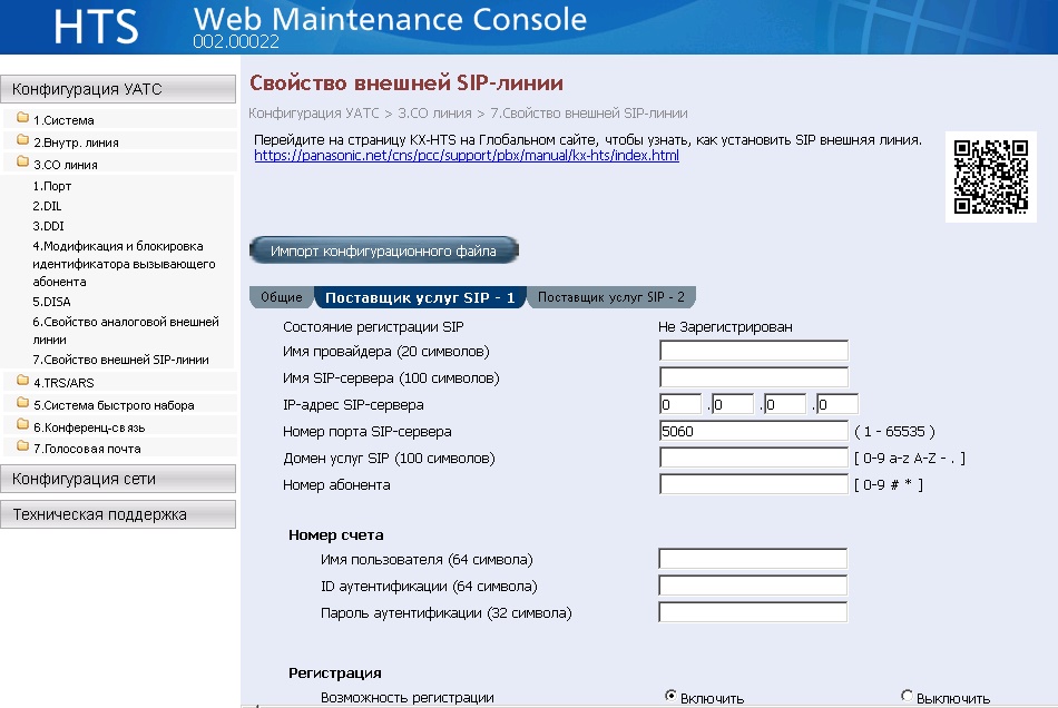

В двух словах подскажите, как сип транк настроить. Провайдер дал айпи, логин и пароль. В какой пункт лезть?

В 3.7 настраиваешь поставщика услуг

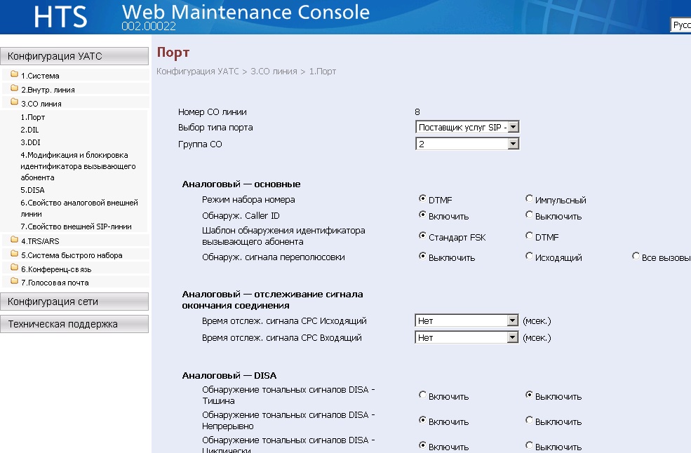

В 3.1 навешиваешь этого поставщика на CO порты

Мне провайдер дал домен и я его вбил. Но, если оставить пустым окно "адрес SIP сервера", он не дает сохранить! dash3
Re: SIP транк
nslookup "имя домена"
полученный ip адрес в это поле

Не, Домен у меня мтт-шный есть. Я его вбиваю, а IP адрес оставляю пустым. При этом не дает сохраниться
Re: SIP транк
У тебя мтт с облачной атс или прямой sip транк?

Я разобрался. Мне стыдно признаться, но не было заполнено имя. pleasantry
