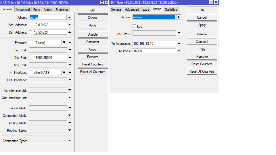

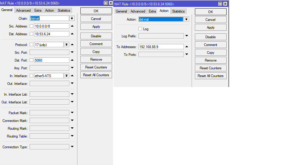

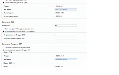

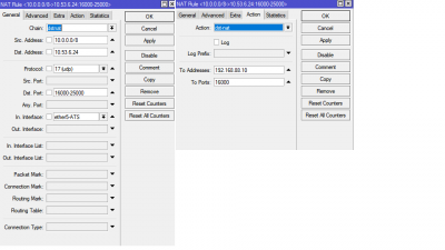

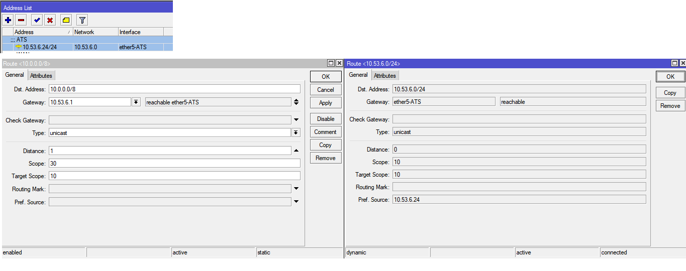

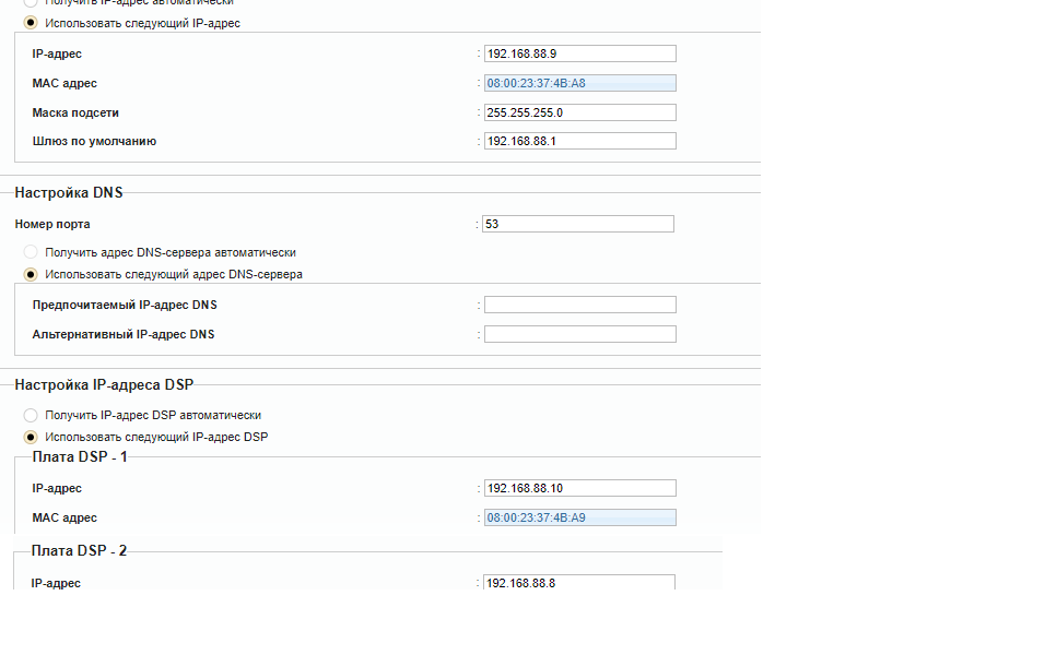

Настройки на роутере приложил к посту, плата расширения внешняя

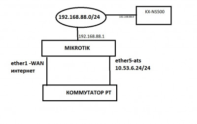

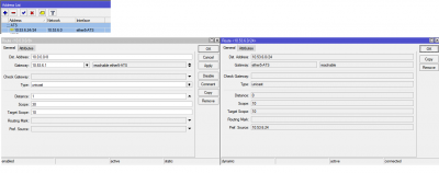

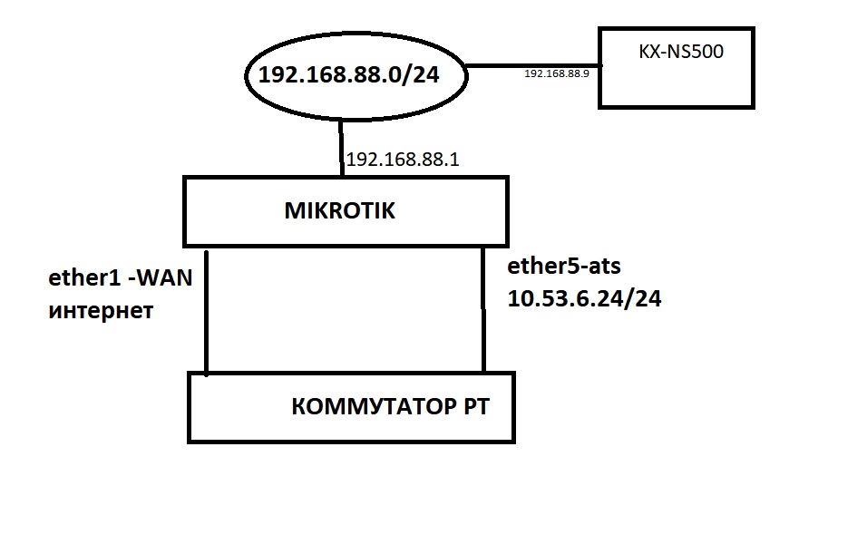

Я правильно понял что АТС находится за портом ether5-ATS?
При этом из скринов видно что этому интерфейсу присвоен ip адрес 10.53.6.24/24, а у АТС адрес 192.168.88.9/24
Без детального описания сети и условий подключения к РТ сложно что-то говорить.

Traveller писал(а): 28 фев 2023, 08:55 Я правильно понял что АТС находится за портом ether5-ATS?
За портом ether5-ATS - Ростелекомовский коммутатор. 10.53.6.24- я так понимаю это IP в сети SIP ростелекома. У АТС адрес 192.168.88.9 . В настройках АТС есть еще 2 адреса - 88.10 и 88.8(наверное не активный) На 88.10 так же проброшены порты в НАТе

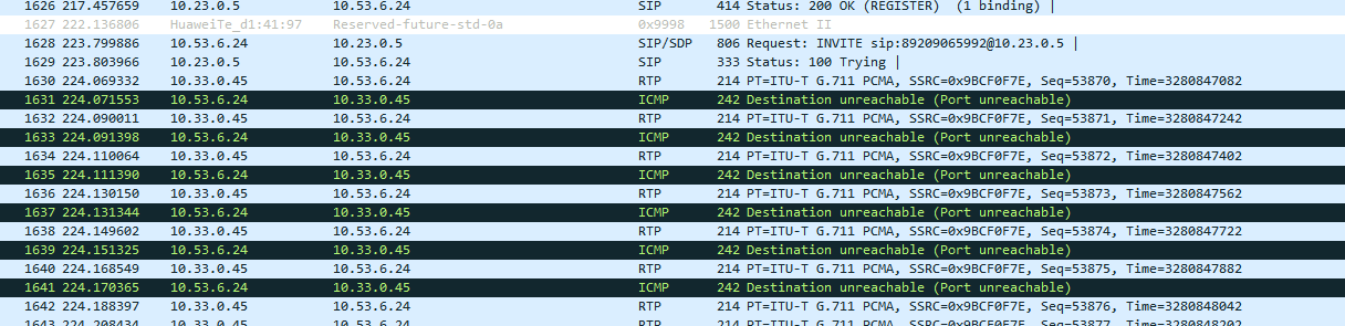

Traveller писал(а): 28 фев 2023, 10:16 Сними дамп трафика на ether5-ATS во время разговора
Вот дамп. В файле АТС как раз были артефакты при разговоре.

Montino66 писал(а): 28 фев 2023, 11:03
В нем напрягли сот такие сообщения:
или это норма?
