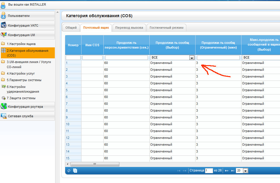

KX-NS500 пишет разговор всего 3 минуты, затем запись останавливается.
Где снять это ограничение.

Там по умолчанию 3 минуты стоит. В настройках записи

Что то не нашел.
По пунктам не подскажете
Re: Запись разговоров
Вот здесь drag

Спасибо большое.
