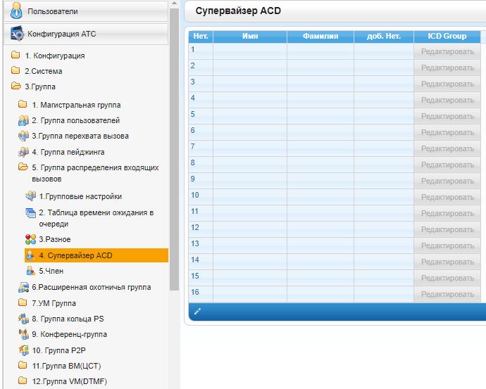

Так же шерстил форум, что нужно добавить супервайзера для конференции (3-5-4), но там редактировать ничего нельзя. Надеюсь на помощь, заранее спасибо!
