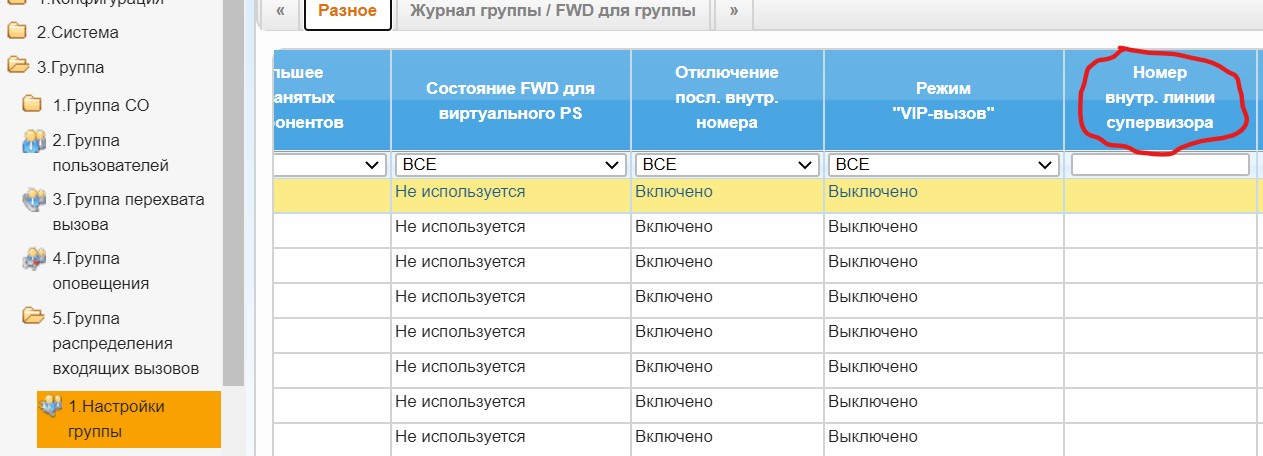

А абонент назначен супервизором конференции?
А как это сделать? Я не нашел упоминание в фигайде об этом.
Пин код в веб морде похоже тоже не задать.

drag
Аннотация 2020-04-22 094823.jpg (117.68 КБ) 10576 просмотров

Т.е. надо создать группу, куда будут входишь сотрудники-участники вещания\конференции? можно ли двух супервизоров?
Re: Communication Assistant Pro и конференции
Ded Topor писал(а): ↑22 апр 2020, 07:26 Т.е. надо создать группу, куда будут входишь сотрудники-участники вещания\конференции?
для вещания да
Ded Topor писал(а): ↑22 апр 2020, 07:26 можно ли двух супервизоров?
нет

Хм, создал группу вещания из 2 коллег, создал группу распределения в таком же составе. Назначил себя на группу супервизором. Перезапустил CA клиент, и увы, кнопка не активна. Может еще что то где то надо подкрутить?
