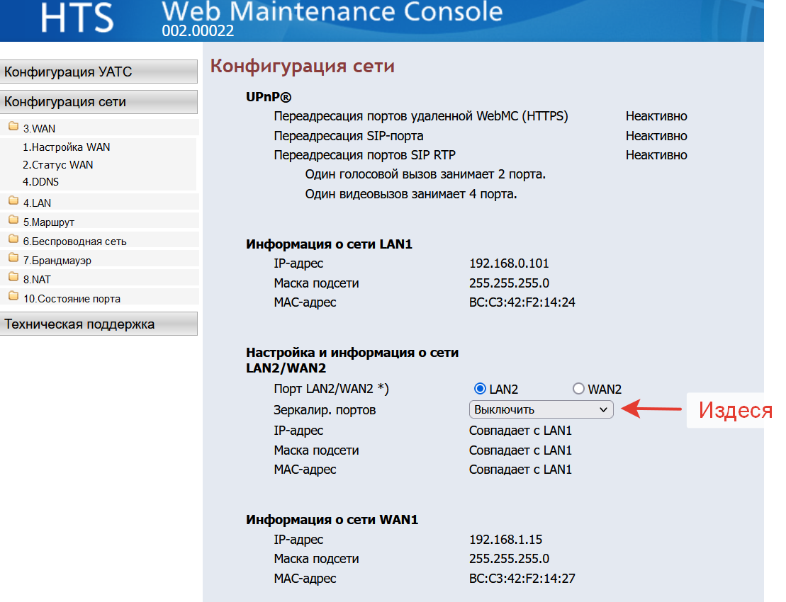

Коллеги, как снять дамп с этого монстра? Нигде не могу найти. dash3
А, да! SIP-транк настраиваю
Re: Трассировка, Дамп с KX-HTS824
У HTS824 порты зеркалятся, поставить зеркалирование нужного порта.
Где-то в настройках зеркалятся? search1
Нижайше благодарю! hi
