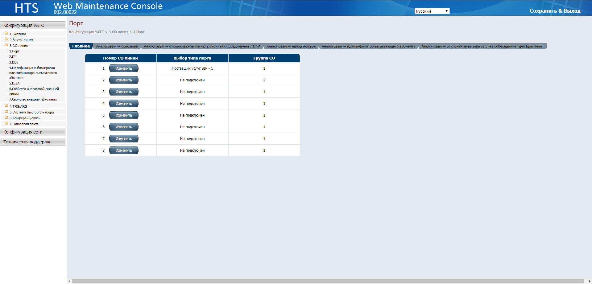

ATC HTS824 при наборе номера занято

vda писал(а): 24 окт 2019, 07:57
Titok писал(а): 24 окт 2019, 07:52или я не прав

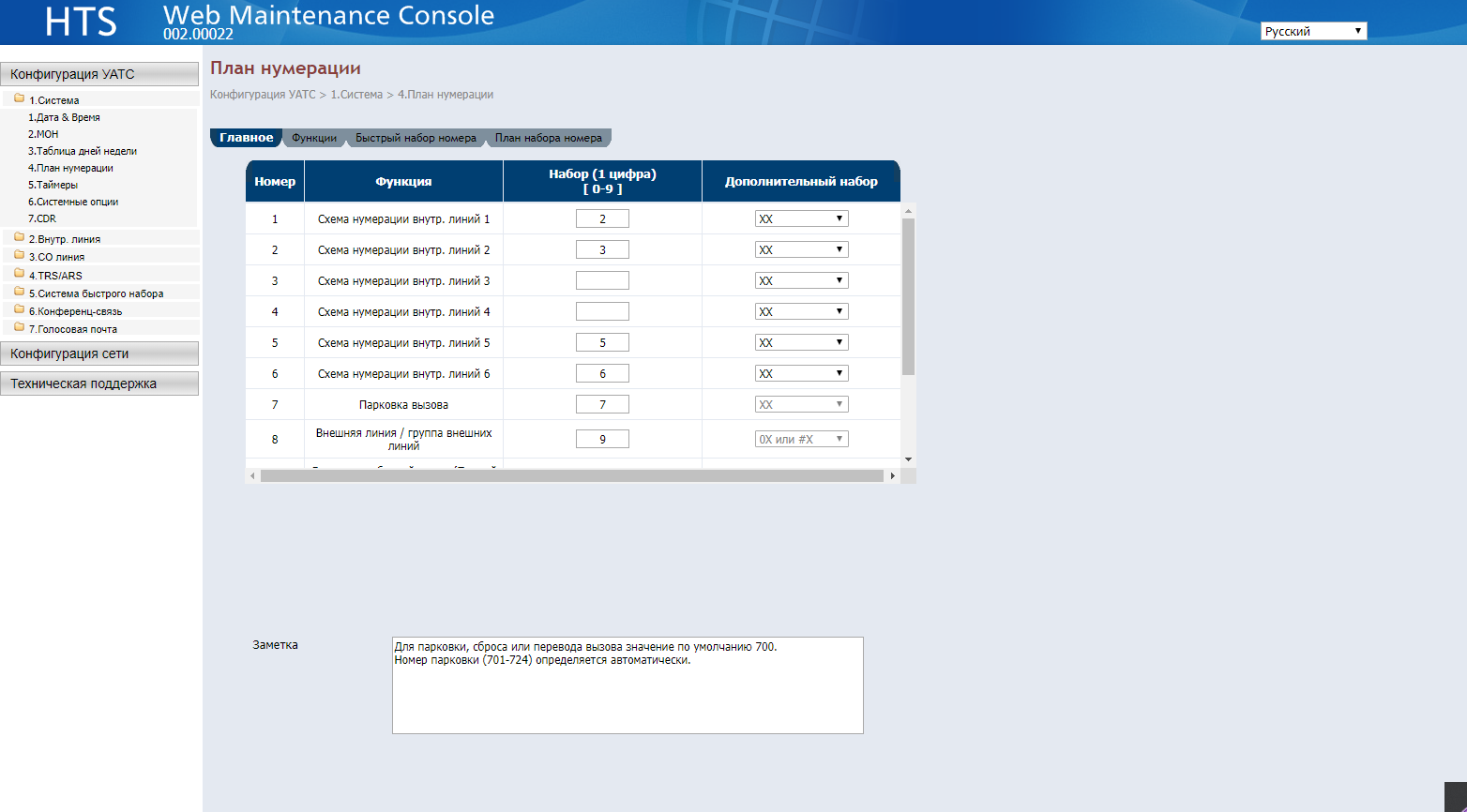

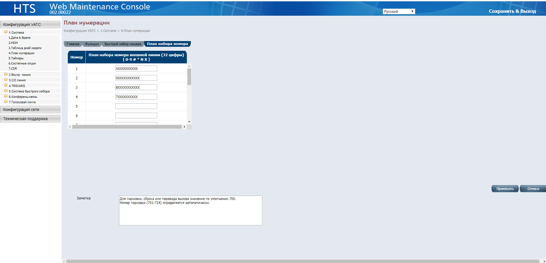

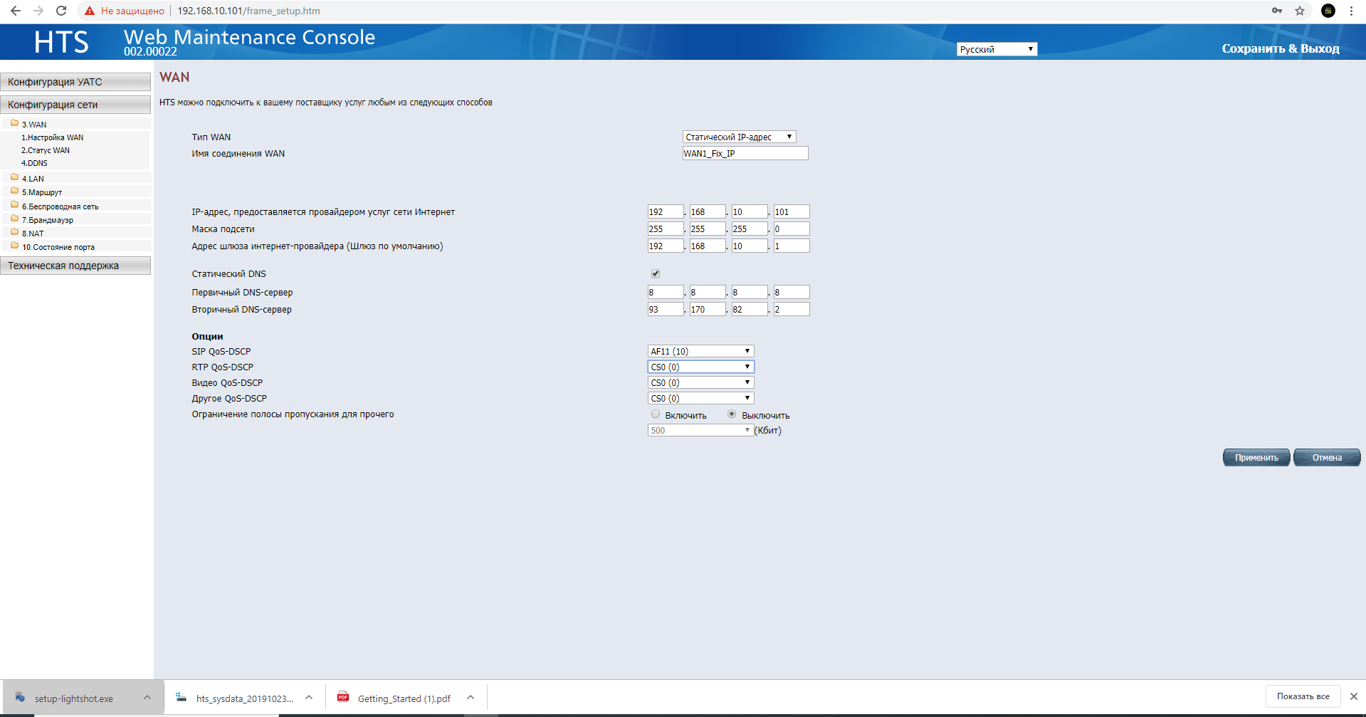

Угу. Разные стороны требуют разные настройки. Теперь надо выяснить кто косячит: АТС или Роутер?
С роутером не помогу, но АТС препарируем сейчас.
Для начала скинь скриншот сетевых настроек АТС и данные для подключения, которые тебе дал провайдер (пароль замажь)

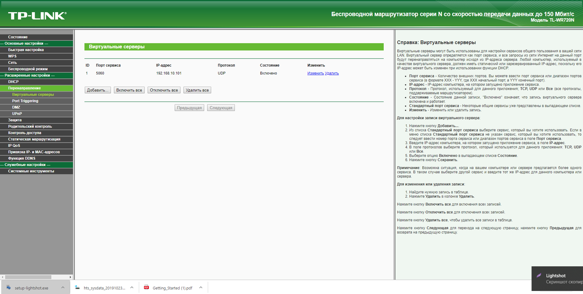

На АТС все нормально (надеюсь, что ребутил после изменения сетевых настроек)
порт 5060 проброшен на роутере?

vda писал(а): 24 окт 2019, 08:07 На АТС все нормально (надеюсь, что ребутил после изменения сетевых настроек)
атс же не требует никаких переадресаций в настройках?

Re: ATC HTS824 при наборе номера занято
Все правильно. rolleyes
Снимай трассу. Кстати, а ты уверен, что тебе через 7-ку надо в город звонить, а не через 8-ку?

vda писал(а): 24 окт 2019, 08:23 Все правильно. rolleyes
я в этом деле новенький, пробовал снять трассу, но что то не получается у меня, ну входящие вызовы через 7-ку приходят, да и думаю если бы неправильно набирал номер было написано что неправильно набран номер
Titok писал(а): 24 окт 2019, 08:35 ну входящие вызовы через 7-ку приходят, да и думаю если бы неправильно набирал номер было написано что неправильно набран номер
А ты пробовал через 8?

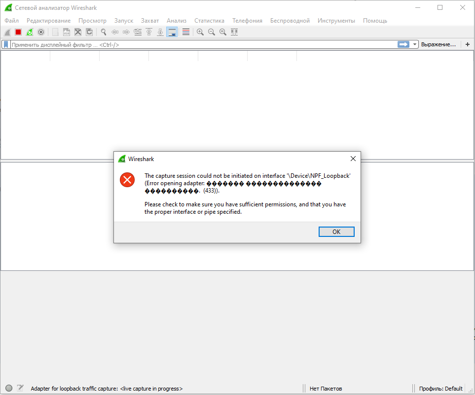

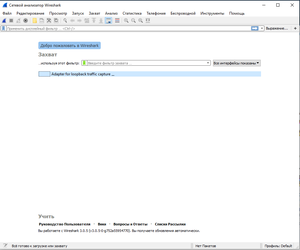

Трассировка снимается WireShark-ом

vda писал(а): 24 окт 2019, 08:45
пробовал, есть WireShark включил зеркалирование портов но почему то вот что вижу
Захват/старт wink3

vda писал(а): 24 окт 2019, 08:57 Захват/старт wink3
