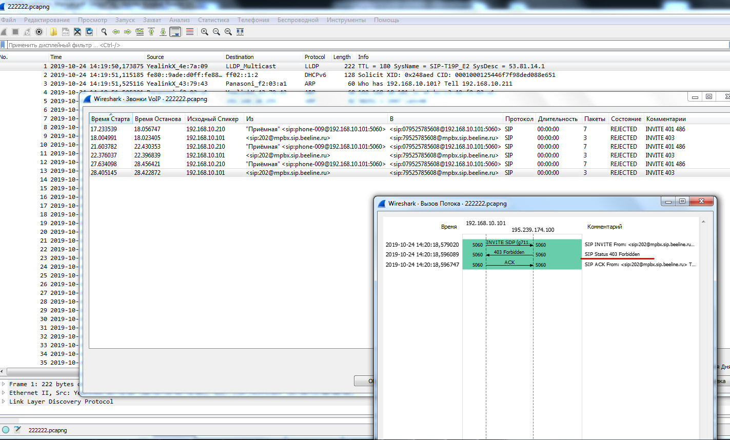

ATC HTS824 при наборе номера занято
Re: ATC HTS824 при наборе номера занято

Все нормально. Теперь при снятии трассировки не совершай входящих вызовов. Делай только исходящие
Сообщение Titok »
vda писал(а): ↑24 окт 2019, 11:12 Все нормально. Теперь при снятии трассировки не совершай входящих вызовов. Делай только исходящие
https://yadi.sk/d/-lpu7uJVlEN-4A
адрес пчелы
Пусть провайдер прокомментирует 403 forbidden, который он шлет в ответ на твой INVITE
Сообщение Titok »
vda писал(а): ↑24 окт 2019, 11:37 Пусть провайдер прокомментирует 403 forbidden, который он шлет в ответ на твой INVITE
спасибо, сейчас позвоню им
Сообщение Titok »
Titok писал(а): ↑24 окт 2019, 11:42
спасибо большое за помощь, связался с провайдером, буду с ним разбираться
Сообщение Titok »
И снова здравствуйте, поговорил с провайдером, они говорят что даже не видят инвайтов
Ну и? Из АТС вышло, а к провайдеру не пришло. Какой вывод? alik

В общем, ковыряй роутер. Или меняй
