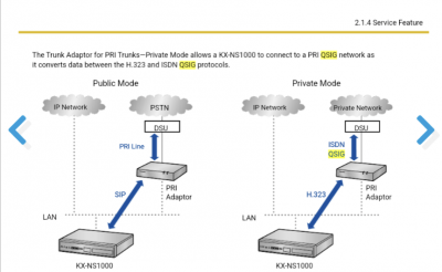

Re: HELP!!!!! NS-1000 с TD-500 через NS8290
Доброго дня всем. Откатил все настройки назад до подключения ВАТС. Результата нет по прохождению вызова от 500 к 1000. Подскажите п.ж.форумчане NS8290 с NS-1000 работает только через плату V-IPGW16 в режиме QSIG SLAVE (режим H.323) ? Соответственно через нее проходят все исходящие и входящие? Или не так (почему NS8290 настойчиво хочет работать как СО c платой V-SIPGW16). NS8290 по мануалу может работать с АТС 1000 через публичный ISDN PRI (режим SIP). Но это не мой случай (как я понимаю). Может нужно как-то отключить второй режим работы NS8290? Где еще может быть причина в настройках NS-1000? Или вердикт - сломалось железо ( NS8290, плата в NS-1000)?
