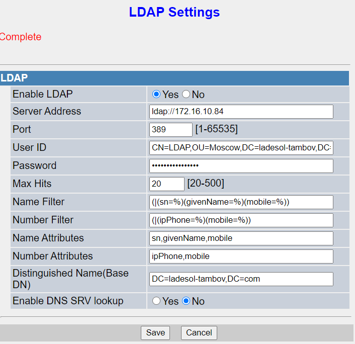

Здравствуйте. Подскажите пожалуйста, как корректно настроить адресную книгу через LDAP?
В данный момент имею такие значения.(Прикрепил Снимок).

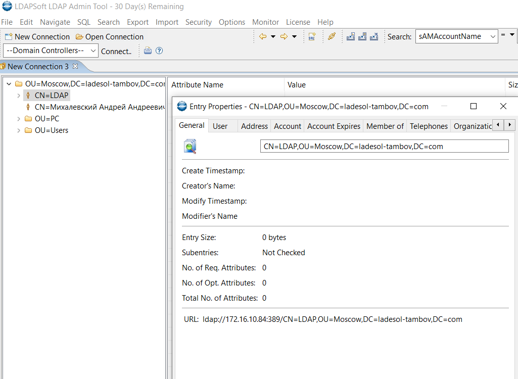

Они корректные, так как я с помощью этих данных успешно подключаюсь к своему контроллеру домена для проверки в программе LDAPSoft LDAP Admin Tool.(Снимок2)
Что делать ? Адресная книга пустая.

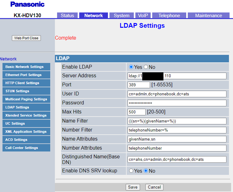

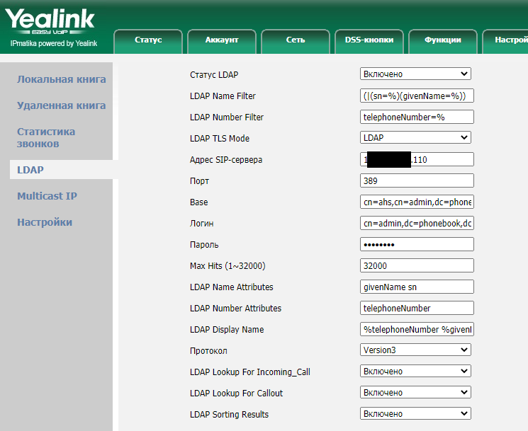

Здравствуйте. Подскажите пожалуйста, у нас похожая проблема с LDAP,телефон KX-HDV130. Настройки прилагаю.
На Yealink всё прекрасно работает, на Panasonic осуществляется поиск только по имени, по номеру не ищется.
При входящей и исходящей связи ФИО не добавляется к номеру.
Может мне где то ещё настройки нужно ввести?
