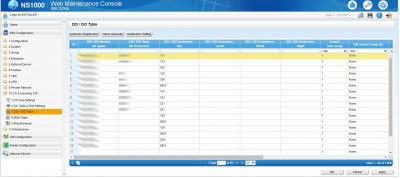

В DDI/DID таблице
Сообщения: 873
Re: NS1000 пропало приветствие
KkK2023 писал(а): 24 ноя 2023, 07:59
Мэтр писал(а): 24 ноя 2023, 07:56
KkK2023 писал(а): 24 ноя 2023, 07:50 сейчас просто сразу гудки и соединение c указанным номером.
Где указанным?
В DDI/DID таблице
Там указана DISA?
KkK2023
Зарегистрирован: 24 ноя 2023, 07:27
Сообщение KkK2023 »

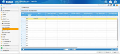

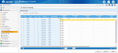

На сколько я понимаю -да. Вот скриншоты:
Сообщения: 873
тогда ещё раз расшифруйте:
О чем речь?
Также можно в личку мне показать конфиг АТС, потому что пока фактов никаких нет, что у Вас перестало проигрываться и что Вы слышали по *362 достоверно неизвестно.
