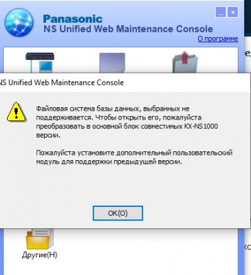

Друзья, напомните мне, пожалуйста, что нужно сделать, чтобы консолью V.8.30 просматривать файлы старых версий, например 4.1
Скачал с базы V7.00_CopyTool и запустил оттуда пакетный файл INSTALL. Побежала командная строка распаковки, но на этом все! Файлы не читаются

Нужная не запускается!

V7.00_CopyTool встал криво.
Было подобное несколько раз.
Консоль снести полностью, переставить, V7.00_CopyTool поместить на диск С: в корень и оттуда уставить.

Операционка, случаем не Windows11 ?
Re: Просмотр конфигов старых версий
Не, 10-ка. Ща буду пробовать на личной машине

Может ещё при установке пакета антивирус выключить.
У меня проблемы были с Касперским.

Может быть. Надо админа в любом случае ждать. Отпишусь, как проведу такую процедуру
