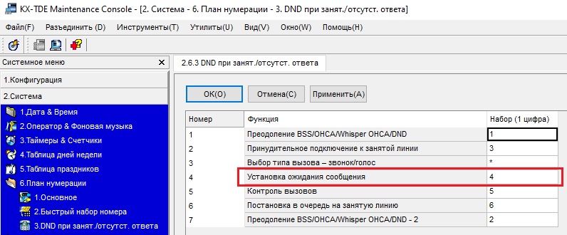

На аппарате нужно поднять трубку и набрать номер *790
Затрите 4 (четвёрку) как на скрине.

Что значит затрите?
Вообще убрать?
Сообщения: 650
Re: индикатор сообщения/звонка
Вообще убрать, чтоб было пусто, она там не нужна.

Четвёрку убрать, это как бы на будущее, что бы в дальнейшем такое не повторялось, так?

Странно, но у меня в настройках 2.6.3 «4» не стоит – там пусто.
Однако сообщения работают….если индикация загорается. Не понятно.

oblgas писал(а): ↑27 дек 2023, 07:02 Странно, но у меня в настройках 2.6.3 «4» не стоит – там пусто.
Оставить случайное уведомление четвёркой - это самый распространённый случай.
О нём и было написано.
Есть ещё варианты, но случайно включить лампочку на аппарате, будет почти не возможно.
