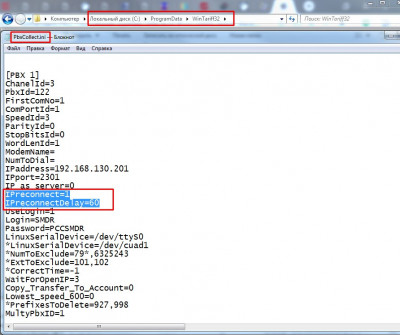

Рабочие день начинается в 7-30, звонки начинают быть, ошибки не появляются. Причем только в этой атс. Какие-либо настройки для такого поведения не нашел. Видимо атс таким способом проверяет доступность винтарифа. Можно ли устранить причину таких ошибок? Засирает еррор лог и тариф.

Ipreconnect = 0 и он перестанет отцепляться.
Но в случае проблем на сети WinTariff об этом уже не узнает.
Думайте сами.

Ired писал(а): ↑15 янв 2024, 07:24 Ipreconnect = 0 и он перестанет отцепляться.
Думайте сами.
Спасибо. Изменил. Наблюдаю.

Помог предыдущий совет. Спасибо .
