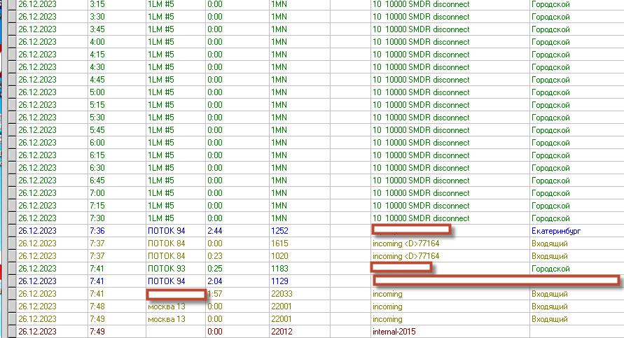

АТС ТДЕ сливает smdr на комп. При отсутствии звонков на атс копятся ошибки 510, 10000,Minor,SMDR disconnect каждые 15 мин.

Рабочие день начинается в 7-30, звонки начинают быть, ошибки не появляются. Причем только в этой атс. Какие-либо настройки для такого поведения не нашел. Видимо атс таким способом проверяет доступность винтарифа. Можно ли устранить причину таких ошибок? Засирает еррор лог и тариф.

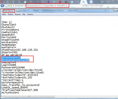

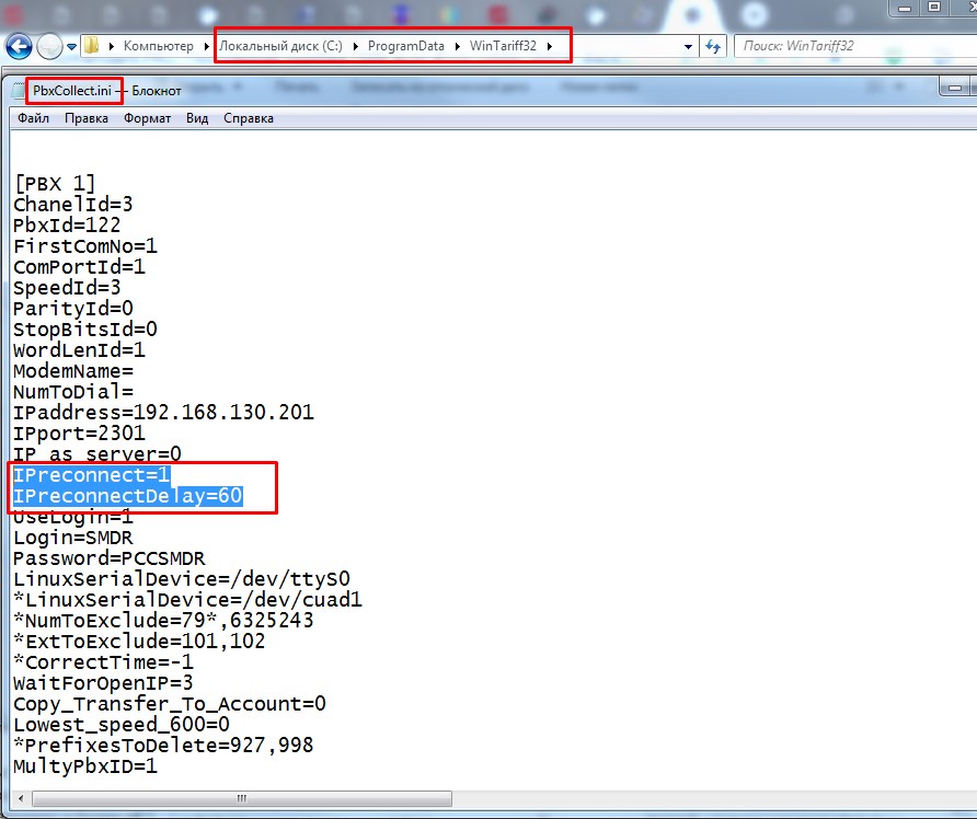

Ipreconnect = 0 и он перестанет отцепляться.
Но в случае проблем на сети WinTariff об этом уже не узнает.
Думайте сами.

Если не поможет обновить модуль записи PbxCollect.exe.
