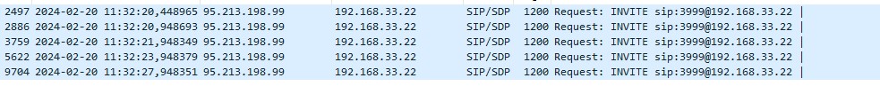

Коллеги, есть транк без регистрации. Вызов приходит на NS1000 и уходит на астер. Там просят соединить с абонентом на NS1000, но NS1000 никак не отвечает на INVITE
Может, у кого-нибудь есть мысли на этот счет?

Может быть эти запросы не доходят до NS1000, поэтому она и не отвечает...

Дамп был снят со стороны АТС cray

vda писал(а): 21 фев 2024, 12:18 Может, у кого-нибудь есть мысли на этот счет?
На стороне Asterisk не правильный порт прописан.
Поменяйте порт 5060 на 35060 в контексте в сторону NS1000 .

Re: Петля на SIP
Mike_K писал(а): 22 фев 2024, 09:05
Спасибо, гляну
