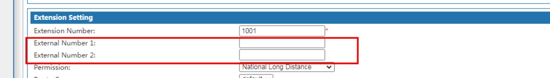

Мэтр писал(а): 21 ноя 2023, 08:58 to Ired:
Outgoing Number1 и Outgoing Number2 ?
dash3
Сообщения: 875
Re: Учебное пособие W&T-NS
Ired писал(а): 28 ноя 2023, 08:27
dash3
Это же и есть 2 CLIPа?
Мэтр писал(а): 28 ноя 2023, 11:05
dash3
Не знаю pardon , потому и спрашиваю у оф. дистриба crazy

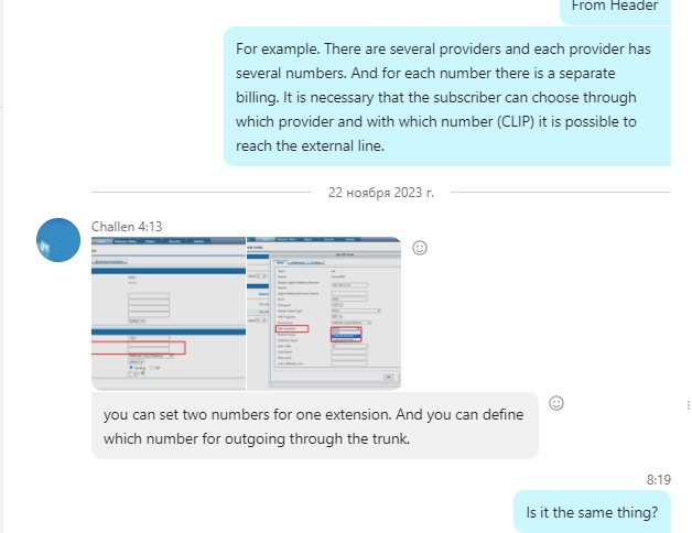

Ired писал(а): 27 ноя 2023, 05:30 Переделал расширение. Надо будет вернуть обратно в 7z.
Ругается защитник. А что там?

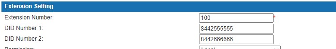

Ired писал(а): 29 ноя 2023, 05:42 Не знаю , потому и спрашиваю у оф. дистриба
Вот два клипа
Ну или так
На разных прошивках по разному. Сейчас станцию перевожу на русский, назову их прям по привычному CLIP

vda писал(а): 29 ноя 2023, 07:22
Вот два клипа
Ну или так
Только вот где-то (кажись, в ЛэЖи) DID-number у екстеншена четко отвечает именно за DID. Т.е. система проверяет DID-ы и приземляет на Ext, у которого этот нумбер совпал. Но, может, я и ошибаюся... Уточнить бы у производителя ;)

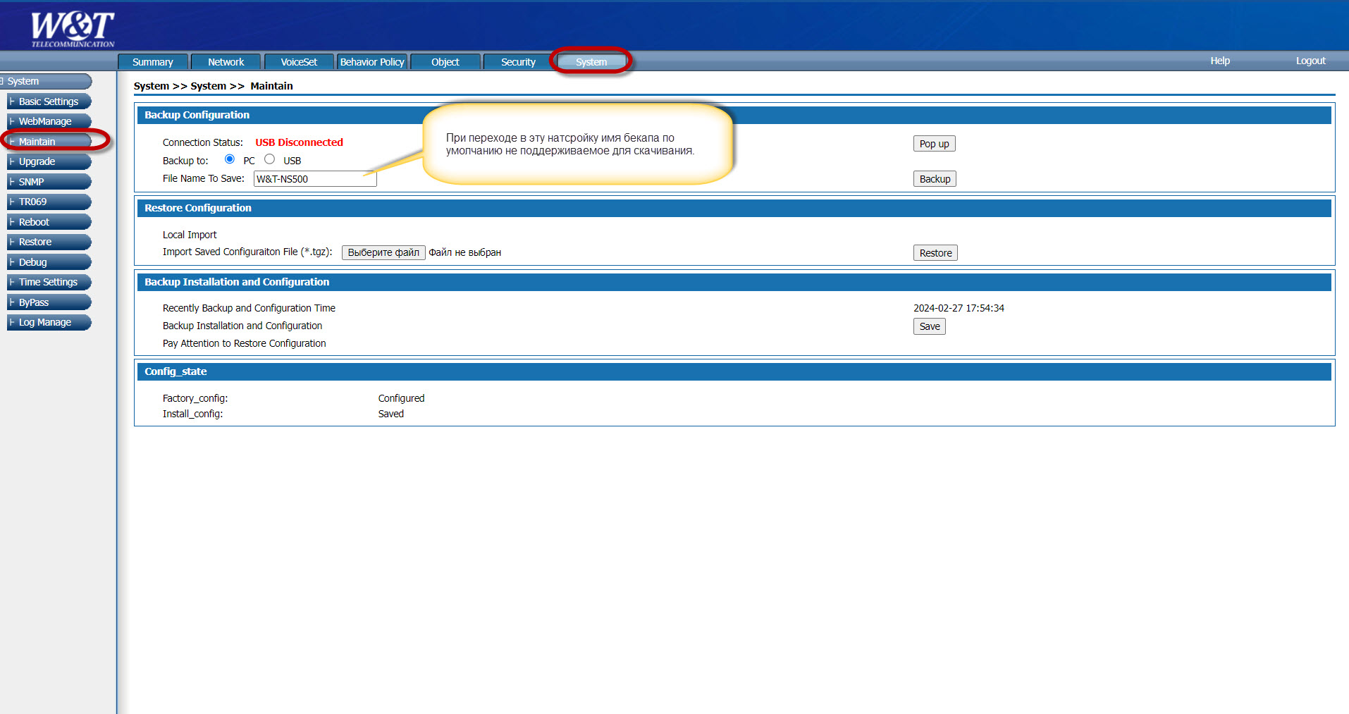

Сообщение businin »
При нажатии на Backup выдает сообщение Error Host Name: Invalid value only number or letter. Нужно оставить только буквыцифры (или задать свои ). Пофиксите на удобное название по дефолту.
Принято. hi
Сейчас идет масштабная работа по кастомизации веб-интерфейса. Фактически пишем его заново. Задействовали лингвистов и вебмастеров под контролем инженеров. Будет красивее, понятнее, эффективнее. Спасибо, что помогаете! good
