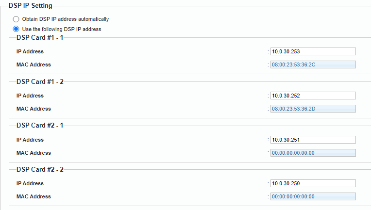

кстати, в конфигурации почему-то 4 DSP

vores8 писал(а): 15 мар 2024, 13:42 кстати, в конфигурации почему-то 4 DSP
Надо бы Вам книжку про NS1000 умную почитать, например, Install_manual.
Хотя и на скрине Вашем видны поля для 2 DSP, для 4 IP-адресов для них, и в реальности 2 mac.

ох блин, на нули -то я внимания и не обратил, сорри
кстати, спасибо за толстый намек - поставил NAT в None - и пошли звонки в обе стороны.
Но. Вернулся глюк с неосвобождением линии после отбоя. Мозги уже не работают совсем, если не трудно, намекните, пожалуйста, снова, где я накосячил
