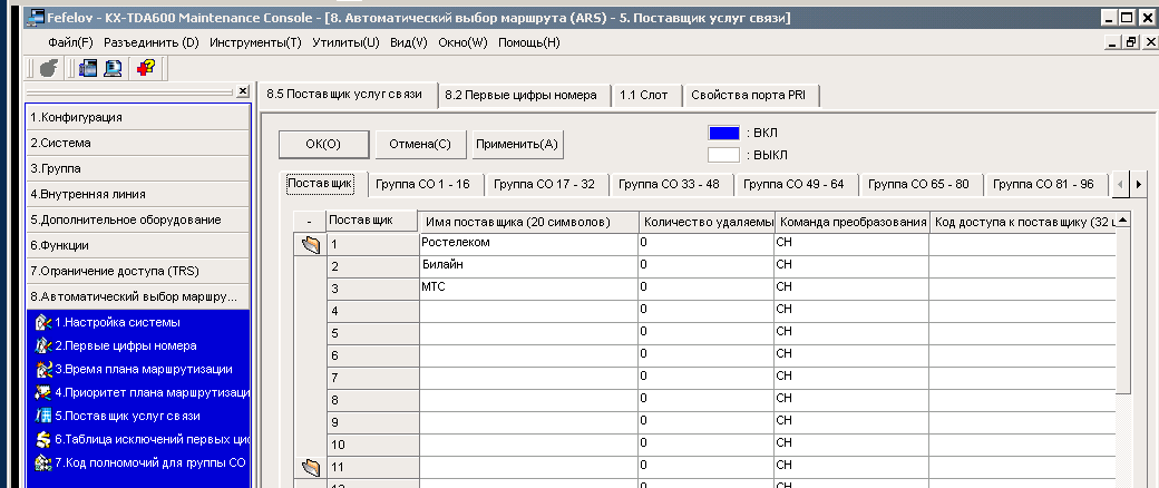

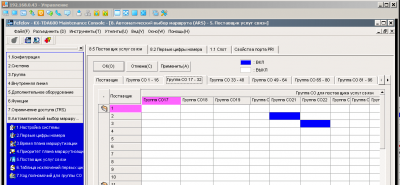

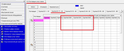

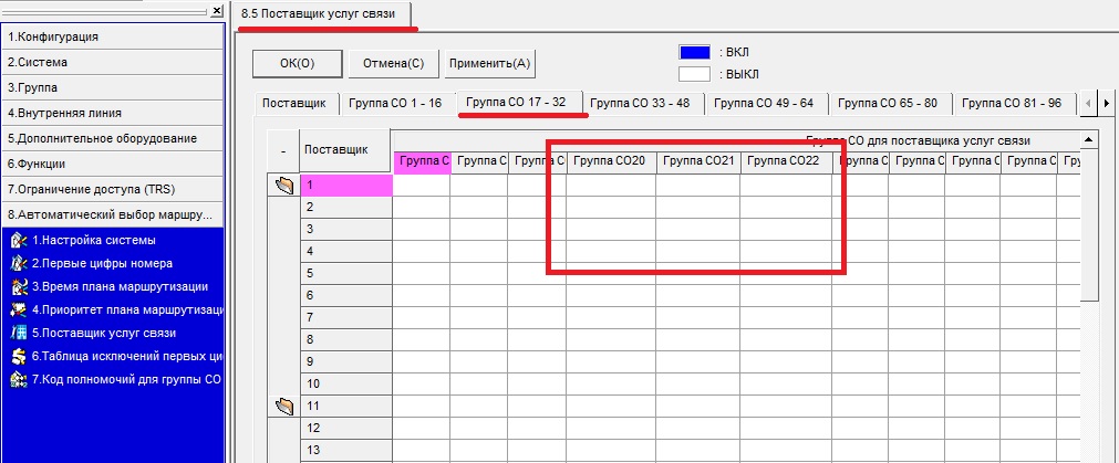

Re: KX-TDA600 Проблемы с ARS
Покажите, что у Вас на этой картинке?

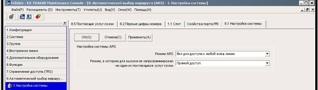

Тогда, измените режим включения ARS на - для доступа к любой внешней линии,
так как не понятно как у Вас организован выход через 0.
